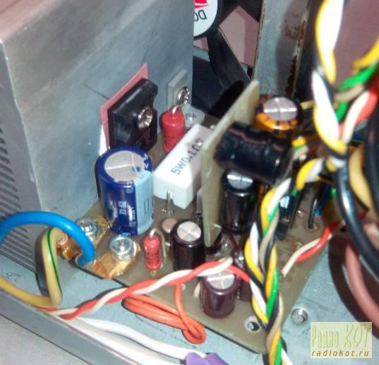

Подопытный выглядит так (крокодилы висят для подбора резисторов токовой защиты - это удобнее и быстрее, чем подпаивать поштучно):

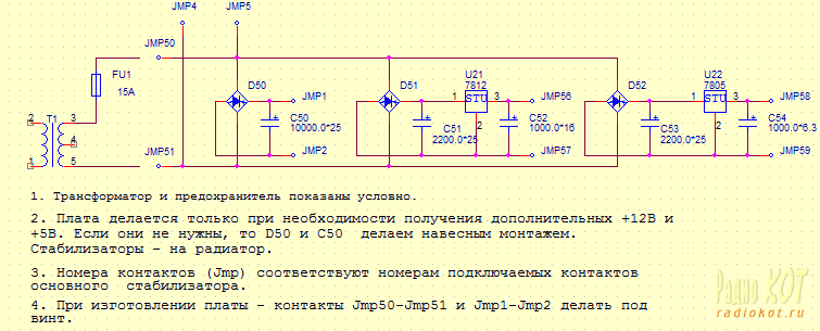

 Пример подключения трансформатора:
 Трансформатор подключается через автомобильный предохранитель на 15А к диодному мосту D50. Мост должен быть расчитан не менее чем на 15А и установлен на радиатор. Соединения от трансформатора к мосту, конденсатору С50 и далее через Jmp1, Jmp2 к основной плате выполняются толстым проводом покороче. Для уменьшения тепловыделения можно попробовать составить диодный мост из диодов Шоттки, которые имеют меньшее падение напряжения.
Конденсатор С50 берут из расчета 1000мкФ на 1А выходного тока, т.е. для 10А - 10000мкФ. Лучше составить из нескольких (например по 4700мкФ) - так дешевле (при покупке выяснилось, что 6800мкф*25В стоит 25 грн., а 4700*25В - 7 грн).
Мощность трансформатора позволяет сделать еще несколько стабилизаторов с фиксированым напряжением (а можно и с регулируемым). Для примера они показаны на схеме. Морда моего корпуса (от того же UPS, от которого и трансформатор) не позволяет нормально (гламурно, с сохранением удобного доступа) разместить еще несколько выходных разъемов, поэтому я дополнительные стабилизаторы не делал, за исключением "служебного" на U21 для питания вентилятора охлаждения.
Разместить это можно на плате (или отдельных), а можно D50, C50 соединить навесным монтажом - зависит от конструктива и личных предпочтений каждого кота. Например - вот так:

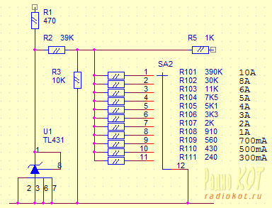

Схема дополнительного блока (триггерной защиты):
 Этот блок позволяет переключать режимы стабилизации тока (мягкое ограничение) и полного отключения (жесткое ограничение).
При показаном на схеме положении SA1 блок работает в режиме стабилизации тока, как описано выше, передавая уровень с выхода ОУ U2 на транзистор Q2 через контакты 2-3 разъема XP3.
При переключении SA1 (кнопка с фиксацией) в нижнее по схеме положение на базу Q2 подается напряжение с выхода ОУ U31, включеного в режиме компаратора. Его пороги срабатывания и гистерезис заданы резисторами R31-R34 таким образом, чтобы он оставался в единичном состоянии даже после уменьшения тока ниже порога (снятия напряжения со входа). Для сохранения порогов переключения предназначен стабилизатор U30. Сброс защиты производится кнопкой SB1 (без фиксации). При срабатывании триггерной защиты выходное напряжение блока падает до нуля.

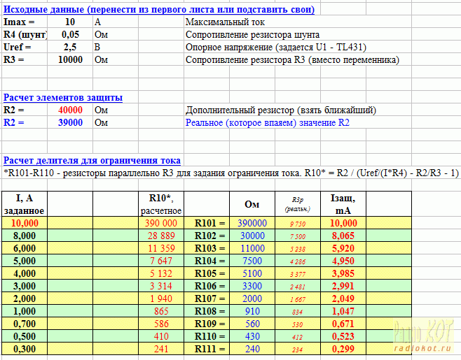

 Расчет ключевых элементов токовой защиты (номиналов ограничения тока) крутится вокруг формулы
(1) Uref * R3 / (R2+R3) = R4 * I, где
Uref - опорное напряжение на 1 ноге U1, R4 - шунт (общий т.е. параллельно R4 и R41), I - ток через шунт (ток блока).
Отсюда находим R2 = R3 * ( Uref/(R4*Imax) - 1 )
Если вместо переменного резистора R3 установить постоянный R3, а для уменьшения тока срабатывания защиты к нему параллельно подключать резисторы R10х, то их можно вычислить по формуле, которая получается путем несложных преобразований из (1):
(2) R10х = R2 / ( Uref/(I*R4) - R2/R3 - 1 )
а отсюда, если обозначить R3p - параллельное соединение резисторов R3 и R10х, то получим значение тока для реальных значений R10х:
(3) I = Uref * R3p / ( ( R2 + R3p) * R4 )
Расчетка (файл в формате Excel), облегчающий жизнь и сберегающий бумагу и карандаш, прилагается (01.xls). Практика достаточно точно согласуется с теорией даже при использовании обычных резисторов МЛТ 10%, но при желании можно подобрать или составить из нескольких (для этого и подпаяны крокодилы). Я крокодилы использовал для проверки теории практикой, а в результирующий блок резисторы не подбирал, ставил что было. Поэтому на фото в конце статьи, например вместо 4А стабилизируется 3.9А.
Резистор R101 номиналом 390К, который на порядок больше R3, можно не устанавливать, видимых отличий не будет. При переключении диапазона SA2 (когда его контакты разомкнуты) максимальный ток блока определяется соотношением R2/R3 и при таких номиналах не превысит 10А.
Пример таблички из расчетки:

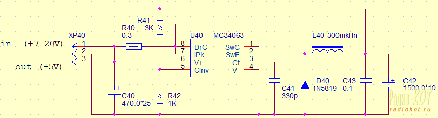

 Понижающий импульсный стабилизатор (замена U4).
Из-за сильного нагрева на замену 7805 собрал по стандартной схеме на ток 200-300мА и пульсации 1мА из того, что было под рукой - работает прекрасно, не греется, не свистит, вольт-амперметрам не гадит..

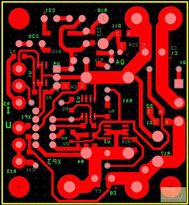

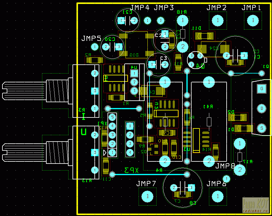

Рисунок итоговой печатной платы приводится уже с учетом исправлений. Силовые дорожки (и так широкие) лучше дополнительно пропаять медным проводом 1мм.

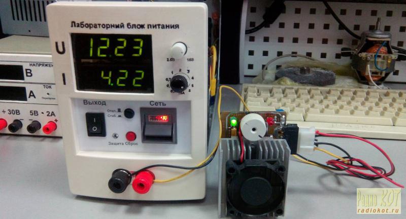

Основной стабилизатор с модулем step-down вместо 78хх для питания вольт-амперметров и мощным силовым транзистором (IRFP250):

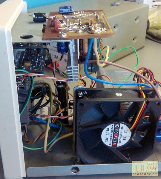

 Компоновка блока в корпусе от UPS:

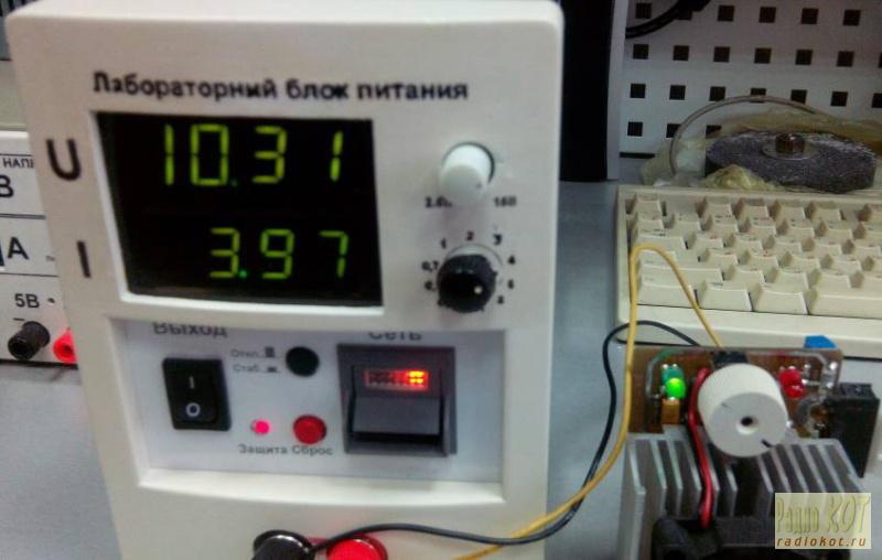

 Морда блока и он сам в работе на электронную нагрузку 12В/4А (ток ограничения - 6А). На заднем плане виден виновник [7], который дает 0-30В и только 2А...:
 И в защите (выставлено ограничение 4А):

Узел R6-R8, D2, Q3 взят из даташита на LM2576 - он обеспечивает отключение микросхемы при снижении напряжения ниже определенного уровня, например при работе от аккумулятора, чтобы его не убить. Схема будет работать при напряжении на верхней (по схеме) ноге R6 выше Vth, а при снижении ниже этого уровня - транзистор Q3 закроется, напряжение на входе 5 (ON/OFF) подтянентся к высокому уровню и микросхема отключится. Напряжение Vth приблизительно определяется так:
Vth = Vd2 + 2 * Vbe(Q3)
Если эта функция не нужна, то элементы R6-R8, D2, Q3 не устанавливаются, а вместо Q3 запаивается перемычка на землю. Можно поступить по-другому - вместо R6-R7, D2 поставить делитель из резистора и терморезистора чтобы отслеживать, например, температуру радиатора транзисторов и отключать схему при перегреве.
Узел R9-R13, RA1, Q4, C10 предназначен для использования импульсного понижающего стабилизатора совместно с линейным, включенным после него. Вход линейного стабилизатора подключается к XP2, а на JMP1 подается напряжение с выхода линейного стабилизатора. Этот узел обеспечивает разницу напряжений на входе и выходе в 2-3В, снижая таким образом мощность, рассеиваемую на линейном стабилизаторе.
Работает следующим образом. Если разница напряжений между "+" XP2 и JMP1 небольшая, транзистор Q4 закрыт и выходное напряжение стабилизатора определяется делителем R9-R10. При указаных номиналах оно будет стремиться к 18В.
Как только разница напряжений (регулируется в небольших пределах подстроечником RA1) между "+" XP2 и JMP1 достигнет порога открывания транзистора Q4, он откроется и подключит параллельно верхнему плечу делителя (R9) резистор R13, что приведет в свою очередь к стремлению снизить выходное напряжение стабилизатора до 5В.
Если Jmp1 не подключать, то выходное напряжение стабилизатора при таких номиналах составит 18В. Если функция слежения не нужна, то элементы R11-R13, RA1, Q4, C10 не устанавливаются. Номинал резистора R9 для необходимого выходного напряжения вычисляется по известной формуле для LM2576 (есть на схеме).
Окончательная плата:

Проверить работу узла слежения за выходным напряжением можно при помощи следующей схемы:
 Фото блока с установленым импульсным понижающим стабилизатором (навесом допаяны C3, C13, R16 и дроссель вместо R14):
 Блок в режиме стабилизации тока 4А (напряжение ограничилось с 15 до 5 В):
 Блок в режиме стабилизации тока 10А:
Блок в режиме 14В/9А, перед переходом в режим стабилизации тока. Верить нужно блоку, а не нагрузке, т.к. в ней более простой авометр на PIC-контроллере и плюс падение напряжения на проводах:
