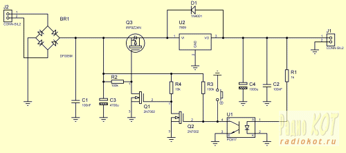

Схема первая:
Что мы имеем: обычный стабилизатор на 9 вольт (U2), оптопара (U1), MOSFET ключ по питанию (Q3) и пара согласующих транзисторов (Q1, Q2). При чём, Q3 должен быть P-канальным для +стабилизатора.
Работает это так.
Изначально, на выходе напряжения нет, оптопара закрыта, Q2 открыт, Q1 закрыт, Q3 закрыт.
Для запуска принудительно замыкаем транзистор оптопары. Q2 закрывается, Q1 открыт, Q3 открыт, напряжение на выходе появляется, оптопара открывается, кнопку можно уже не держать.
Как только возникает КЗ -- всё сбрасывается в начальное состояние.

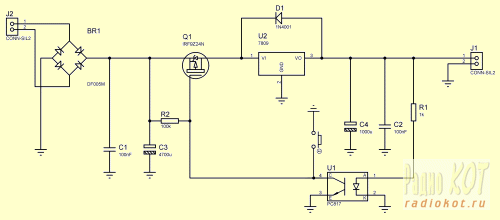

А теперь вопрос: нафига Q1 и Q2? Если укладываться в предельные значения Q3 и U1, то можно их убрать.
Тогда схема:
Деталей гораздо меньше!

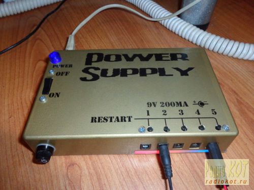

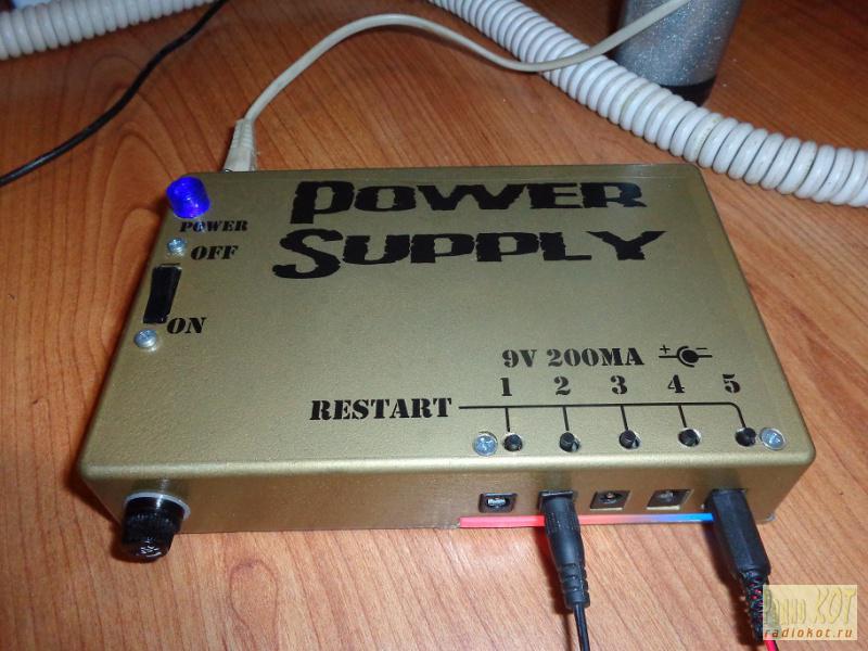

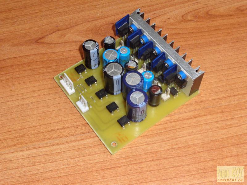

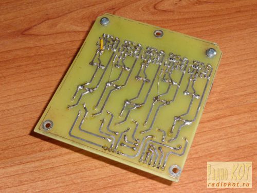

Как пример, я сделал себе БП на 5 каналов 9В 200мА.
