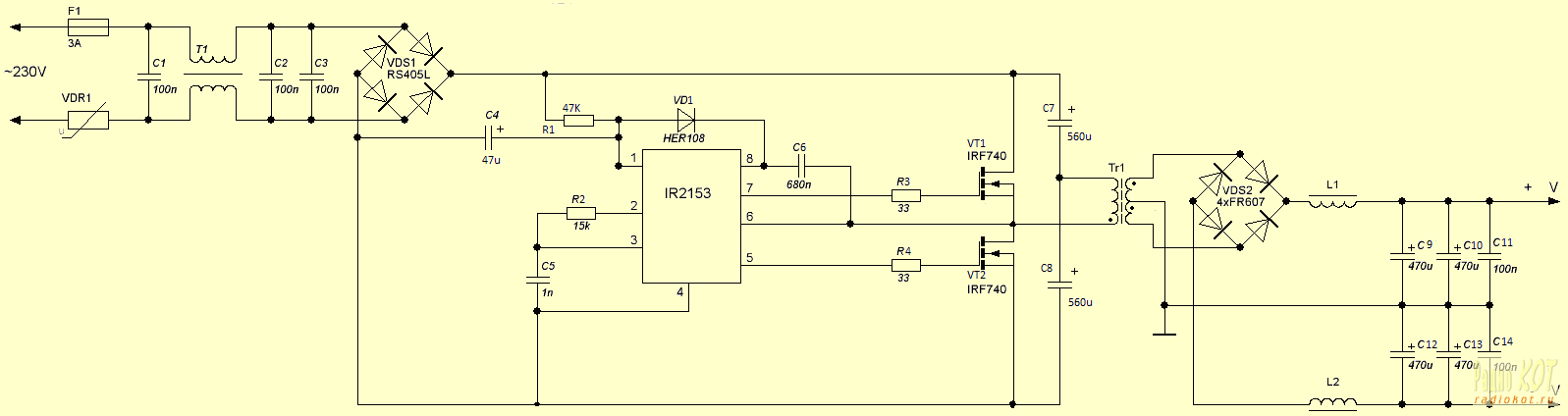

       Всем привет дорогие коты и кошки!С вашего позволения начну я с предисловия.Попросил меня мой хороший друг собрать БП на +-30В и 350Вт(Похоже для TDA7293,в размере двух штук,любит он брать все с солидным запасом).Баночка сайры и два литра молока заставили меня зайти в интернет и начать искать схему.Сначала хотел собрать на всеми любимой TL494,но когда увидел,что на обвязку нужно немало деталей,да и ТГР(трансформатор гальванической развязки)  мотать сразу отбросил этот вариант на будущее.Дальше на растерзание пошла UC3825.Деталей в обвязке конечно меньше,но опять же нужно мотать ТГР и еще ТТ(трансформатор тока).С ними возиться я не хотел,да и подходящих трансформаторов у меня не было.Тут вспомнилась такая штукенция,как IR2153.Для тех кто не знает-это высоковольтный драйвер для полевых транзисторов.Максимальный выходной ток-0.21А.Мало,но для IRF740 хватит.Но есть одна проблема-в микросхеме нету усилителя ошибки,то есть защиту с помощью самой микросхемы не организовать.Благо человечество придумало тригерную защиту.2 транзистора, 4 резистора, 1 конденсатор и защита готова.Собственно предисловие закончилось.Теперь прошу взглянуть на две схемы-блока питания и защиты.
    Как видите,схема блока питания не сильно сложная,но пару моментов стоит отметить.Первый-это частота преобразования.Тут вся шляпа в том,что выше 60кГц уже не поставить.Почему?Потому что номинал затворного резистора придется уменьшать при повышении частоты,чтобы затворный конденсатор быстрее разряжался,а IR-ка не сможет полноценно раскачивать полевики с 10-и омными резисторами(это если частота выше 60кГц).Поэтому я рекомендую ставить частоту не более 57кГц.Я тут кстати в схеме забыл поставить кондер,между средней точкой кондеров и трансформатра.ОН ОБЯЗАТЕЛЕН!!Без него будет сильный перекос напряжения на кондерах,и может произойти БУМ!
  Второй момент-бустрепный конденсатор.А тут шляпа в том,что микросхема открывает верхний транзистор исскуственно(в этом участвуют конденсатор и  диод).Для этого нужен конденсатор,чтобы правильно окрывать и закрывать верхний ключ,а через диод кондер разряжается.Скажете:И ШО С ЭТОГО?А то,что номинал этого кондера зависит от частоты.В моем случае,блок нормально завеля с емкостью в 1 мкф,в вашем случае она может быть другой,а об этом я уже буду глаголить,когда будем настраивать этого зверька.

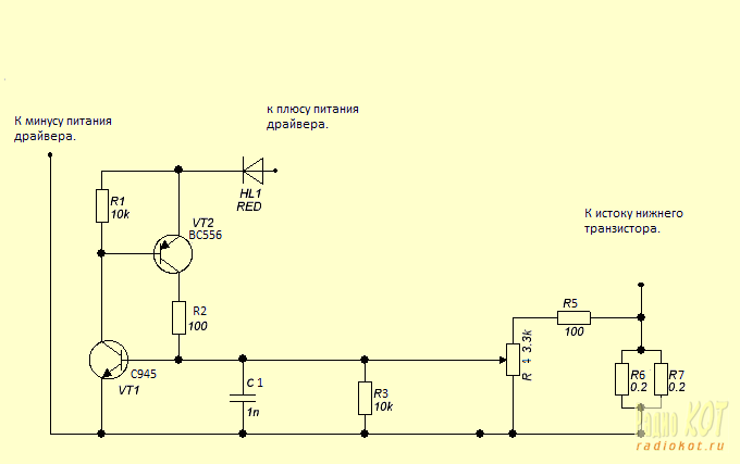

   А теперь схема защиты от кз:
   Принцип работы прост,как валенок.На резисторах R5 и R6 происходит падение напряжения при относительно большой мощности и когда это напряжение доходит до определенного порога,который задается потенциометром PT1,открывается транзистор VT2,который в свою очередь открывает транзистор VT1,из-за чего,через резистор R2 и светодиод D1 схема шунтирует питание драйвера на землю и генерация импульсов срывается.Кстати,забыл сказать,что защита и БП-отдельные устройства,которые могут работать и по отдельности.Их объедененную схему я не стал,потому что все подписано,куда что подключать.
   А теперь поговорим о трансформаторе.Я свой намотал на кольце PC40TDK 38х13х18,68 витков первичка,20+20 витков вторичка.Частота при этом составила 47кГц.Рекомендую ставить не кольцо,а Ш-образный.Так вы сможете уменьшить кол-во витков первички и увеличить габаритную мощность трансформатора,при небольших его размерах.

9.Теперь,ищем нагрузку,у которой мощность,соответствует максимальной мощности БП.На потенциометре PT1 ищем то положения регулятора,при котором блок нормально работает,но оключается,если регулятор едва провернуть.Это и будет мощность,при которой блок оключается.

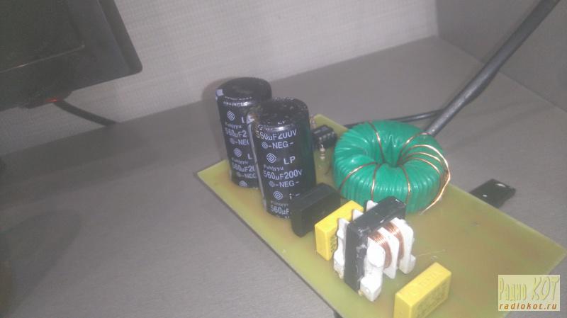

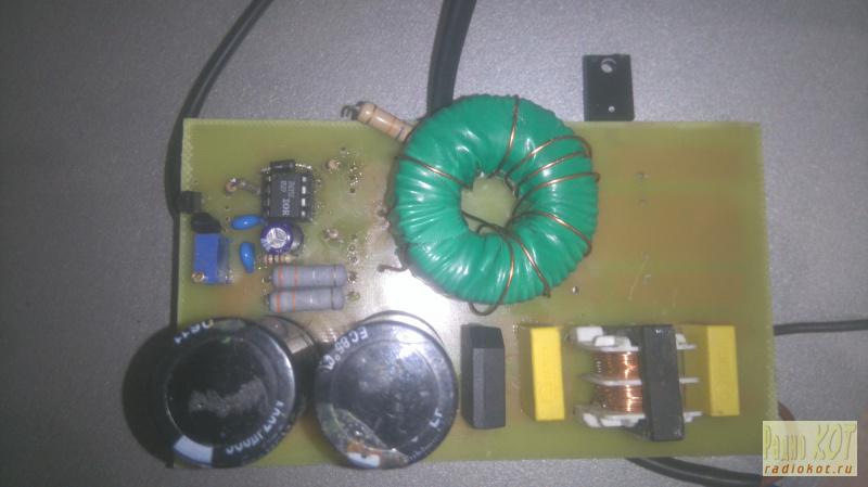

 И пара фотографий моего блока питания:
   Выглядит он так потрепанно,потому что я его еще настраиваю так,чтобы он меньше грелся.Но настройка приостановлена,потому что сгорели полевики(случайно замкнул выводы трансформатора).Перед тем,как сгорели транзисторы,я успел нагрузить блок и получил около 350 Вт.Защиту настроил на эту же мощность.
