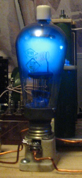

Alex34, какая лампа то?Если выходная в усилителе низкой частоты,то не берите в голову.Такое частенько встречается у мощных ламп.Для интереса посмотрите картинки усилителей в Интернете.
Лампа ГУ-50. Стоит в самопальном трансивере.

гу при полном токе может и синеть мощная лампа

Посинение в мощных лампах связано с тем что очень мощный электронный пучок по теории вероятности ударяет в редкие молекулы остаточного газа гораздо чаще. Ну и сама лампа из-за перегрева газит сильнее, геттер не справляется быстро поглотить.
Если малонагруженная приемно-усилительная светится, это уже плохо.

..... а вот гп5 в совсем старых улпцт с бр1 -в темноте заметно светились....но работали вечно... позже народ так узнал что это ренгеновское свечение стекла в Х-лучах
Тот, чьё имя не рекомендуется упоминать, скрывается в мелочах. Это не рентгеновское свечение, Х лучи получаются при торможении потока электронов о поверхность металла и оно невидимое, а вот торможение потока электронов о поверхность стекла вызывает именно голубовато-синее свечение. Зрелище конечно феерическое. У меня чаще "светились" 6п3с, годов так 60Х . В современных лампах такого нет, жаль немного, красиво было. Кстати на долговечности ни как не сказывалось, у моего более старшего, на тот период коллеги такая "голубая" 6п3с 15 лет отработала, при ежедневной работе в эфире по три часа.Примерно вот так

Исходно, однако, речь была о другом: свечение в области катода, не стекла. ГУ-50, не насыщенным синим, а слабонасыщенным голубым цветом.
