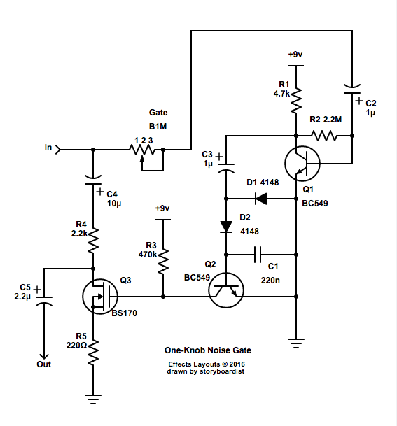

BiBons, Экраном если и займусь, то гораздо позже. На данный момент пока планирую поставить только нойз гейт. Кстати если раз уж зашла речь про фон. Нашёл схему которая будет ниже. Выглядит слишком просто, от того и берут сомнения, стоит ли вообще тратить своё время на схему или взять любую дргугю схему на оу, mxr noise gate тот же? И спасибо что рассказал про звучание, очень успокоил)

one knob noise gate собирал, приемлимой работы не добился. Хорошо работала схема с опто парой в составе. Постараюсь найти и прикрепить. И еще. Шумовые ворота (noise gate) работают про принципу "глушения" сигнала в паузах, что может "рубить" концы сольных партий. Обычно применяют при большом перегрузе и достаточно быстрой игре. (Ингви Малмстин, как пример). Так что, если не тот стиль, то экран, датчики, хорошие кабели Вам в помощь.

нашел схему, это DOD230. Реально работает, делал несколько, вот еще без корпуса одна плата осталась. Ищу схему. :)
Добавлено after 2 minutes 52 seconds:
В архиве схема и плата.

BiBons, Cпасибо ещё раз) Побегу заказывать детали. А про дисторшн, могу сказать что вышел очень даже неплохой, некоторые риффы очень даже звучат. Так что тему можно считать закрытой. И вопрос по схеме, clm50 это и есть оптопара? именно такую не могу найти просто.

Да, clm50 оптопара. Можно заменить фоторезистор+светодиод в черной термоусадке. В зависимости от кривой чуствительности фоторезистора подобрать цвет светодиода. Сульфид кадмия - самый распространенный тип фоторезистора - цвет светодиода зеленый. Для шумодава выбирать экземпляры с наиболее высоким темновым сопротивлением, тем более на алиэкспрессе продают кучками и за смешные деньги.
