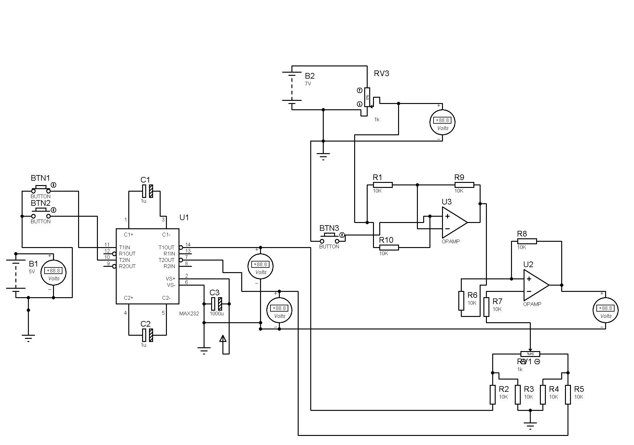

Я же дал схему управляемого инвертора. С дир управляй
Добавлено after 3 minutes 5 seconds:
Как у тебя происходит управление? Изначально шим почти 0, серва в середине. Увеличиваем шим серва двигается например вверх, убавляем шим о 0 серва в середине, переключаем дир и опять шим увеличиваем- серва вниз. Правильно я понял?

Какое отрицателоное? Я пример схемы настройки в 0 дал
Извините)тоесть надо обьединить 2 схемы?Туплю :facepalm:
Добавлено after 9 minutes 49 seconds:
ВСЁ ОТЛИЧНО!Спасибо Вам огромное :beer: А с обвязкой можно так оставить?все резисторы по 10к,подстроечный 1к?Правда нулевое напряжение +0.05В. Подтянуть 10к резистором к земле можно его?
Добавлено after 7 minutes 8 seconds:
На паузе заскринил(
ост.png [44.78 KiB]
Комментарий к файлу: Вот так?
гуд.jpg [133.97 KiB]

На U2 входы местами поменяй
Добавлено after 1 minute 50 seconds:
Ну и в реальной схеме конденсаторы различные от пульсаций и прочее
 Заголовок сообщения: Re: Конвертер шим в -7..7 Вольт с сигналом DIR
СообщениеДобавлено: Вс май 07, 2023 19:12:03
Зарегистрирован: Пн авг 09, 2010 20:25:22
Сообщений: 21
Поменял входы.пришлось подстроить ещё.стало 0.09
Ну с кондёрами уже эксперементировать буду
Добавлено after 4 minutes 55 seconds:
0.03 0.02. на разной величине по разному.Да и бог с ним.Спасибо большое)

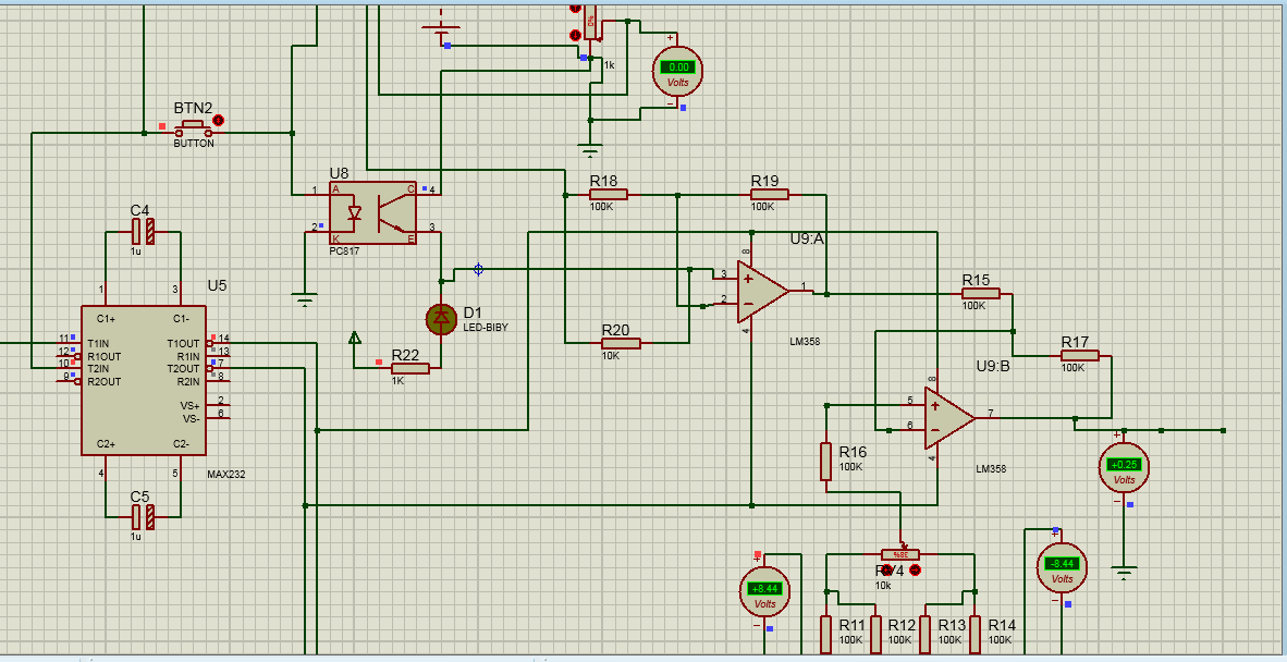

Ну выручайте ещё :( То была эмуляция с идеальными ОУ. Подставил LM358 и приплыл. В положительном направлении напряжение Ноля +0.25 уже велико(в остальном норм).А в отрицательном вообще -5.53(в нулевом уровне 0-7В---- -5.53.при уровне около 3В--- примерно нормализируется. при уровне 7В-7В норм)
Добавлено after 3 minutes 22 seconds:
Ладно с этим нулём.Пригорожу Энабл
минус.png [72.97 KiB]
плюс.png [71.82 KiB]

Для управления инвертором нужен аналоговый ключ. Никаких оптопар и прочих резисторов, просто ключ например какойнить 561кт3 или еще какой
СообщениеДобавлено: Ср май 10, 2023 20:32:45
Сообщений: 21
Понял)

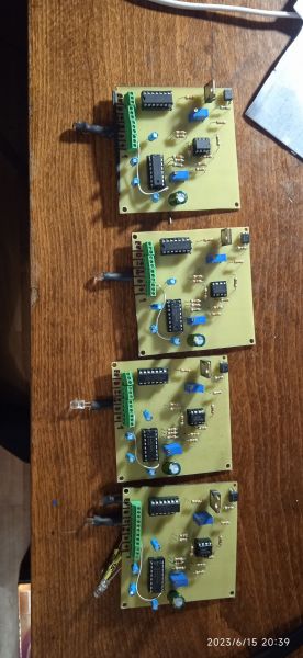

Апну тему. Вобщем даже получилось. Но... Точности никакой, повторяемости никакой. Минус№1 - Присутствует нулевое напряжение и изза этого ось едет так потихонечку и в процессе работы естественно тоже едет. Минус№2 - Если ноль я выствляю переменным резистором, то разница отрицательного и положительного направления большая(к примеру вперёд он едет +2в, а назад -2.1в) и 3й минус самый главный - сигнал Step это не частотный сигнал.Те мои преобразователи Step в 0-10В всегда одинаково преобразовуют. И не зависимо какой бы шаг я не выставлял-всё в одной поре. Получилось отрегулировать только скоростью. Но это шляпа. Тк считай что осями мы управляем по времени. Итого. Прошу помощи, возможно и за деньги. Грамотно сделать нули, одинаковое напряжение + и - направления и самый сок корректно преобразовать Step в напряжение 7 вольт) Фото эксперимента прилагаю)
Добавлено after 51 second:
Отдельно хочу добавить спасибо, тем кто ранее помог)Я бы хрен додумался)
Добавлено after 3 minutes 33 seconds:
Как претеус прикрепить сюдаГ?
Добавлено after 3 minutes 16 seconds:
Вернее не возможно, а за деньги
плата_page-0001.jpg [153.43 KiB]
