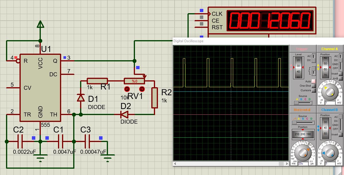

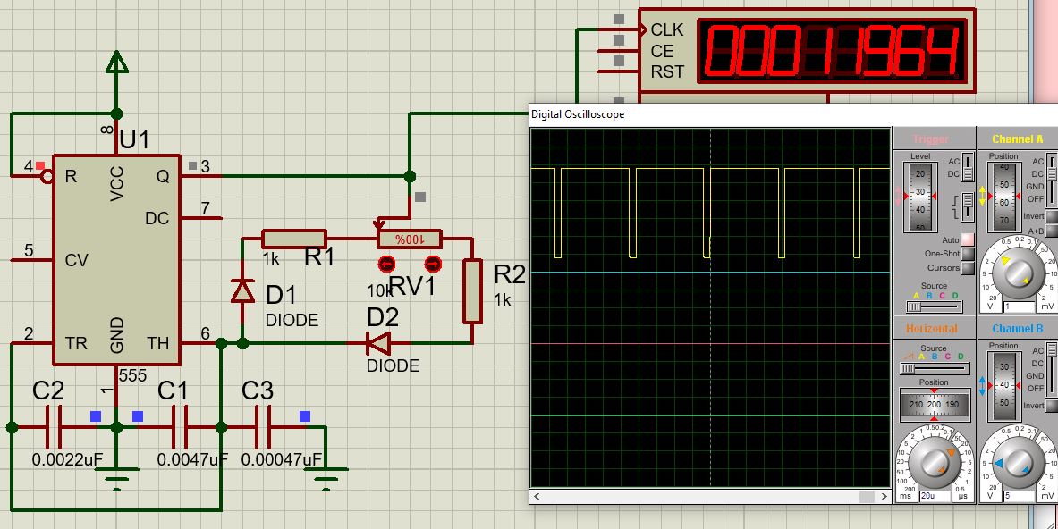

Рулить нужно N полевиком. Все что выше 12кГц ведет за собой нехилый нагрев оного. Все что ниже - дико свистит.
Вот и нужен генератор с ШИР, частотой 12кГц и регулировкой скважности 0-100%.
Пресловутые схемы (типа с независимой регулировкой частоты и скважности) перепробовал и все равно при регулировке скважности изменяется частота и довольно значительно.
А в каких пределах допустимо изменение частоты генерации? Иди вот так прямо 12 000,000000000000 герц, шаг вправо, шаг влево- расстрел?
Вот схема- при изменении заполнения от 10 до 90% частота меняется в пределах 11936 Гц до 12060, если верить эмуляции в протеусе

dds7sdd писал(а):
Та нет, можно и выше, просто с увеличением частоты увеличивается нагрев
Я имел ввиду не частоту, а изменение частоты. Вот у меня (в симуляции) на одном 555 таймере, частота генерации изменяется с 11936 Гц до 12060 Гц это для вас много или "сойдёт"? :))) .. (схема в моём предыдущем сообщении)
 Заголовок сообщения: Re: ШИМ NE555 как регулировать скважность с фиксируемой част
СообщениеДобавлено: Пн авг 14, 2023 21:38:40
Зарегистрирован: Чт дек 07, 2017 13:48:44
Сообщений: 207
Так это схема, которую я привел в начальном посте (не понятно только зачем С1, С2, С3 параллелить...) И она, в живую (на макетке правда) плавала 9-14кГц при 10-90 скважности. Я же писал про это... Возможно я где то накосячил конечно... Попробую перепаять.
Чтобы получить 12 килогерц..
dds7sdd писал(а):
Так это схема, которую я привел в начальном посте И она, в живую (на макетке правда) плавала 9-14кГц при 10-90 скважности.
:dont_know:
Ну, да, если резистор "управление частотой" поставить в "0", а резистор "управление шириной импульсов" крутить от 5 до 95% рабочего хода, то "та же"..
Протеус не показывает сильного изменения частоты, хорошо меняется скважность, а частота болтается в районе 10 кГц при резисторе 47 кОм и конденсаторе С1 0,0022мкФ. :dont_know:
