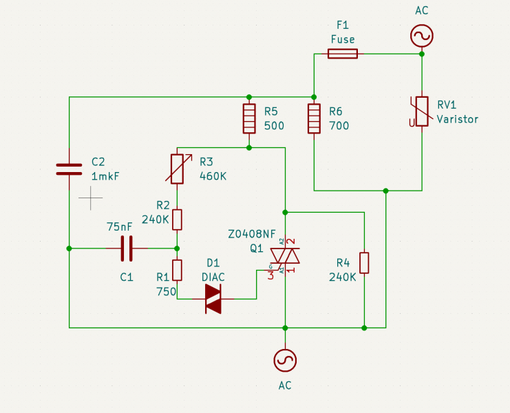

Собственно купил термоклеевой пистолет, а он не радует. Греет как-то крайне лениво и неспешно(при заявленных 500Вт мощности). Решил заглянуть ему в душу, подстроечники там подкрутить или токозадающий резистор перепаять.
Вскрыв, во-первых, быстро понял, что никакими 500ми ваттами там и не пахнет, два ТЭНа на 700 и 500 Ом соответственно могут дать только 180Вт, в прыжке, с кепкой, при идеальных условиях и исключительно на старте. По факту, с учётом просадки электросети больше 600мА на амперметре я так и не увидел. А во-вторых, по факту никаких подстроечников, термопар и микроконтроллеров внутри не оказалось, всё суровое, аналоговое, на одном симисторе. И вообще, у него внутре неонка(я не шучу, сто лет их не видел)
Если я правильно вызвонил схему, выглядит оно как-то так. И вот тут дальше я ничего в этой аналоговой магии не понимаю.
Подскажите пожалуйста, как немного задрать верхнюю точку отсечки по температуре? Сейчас при проверке термопарой он греется только до 150 градусов(при выкрученном на максимум переменнике, задающим температуту, 460КОм который, в максимальном положении там 11Ом)

Там не ТЭНы, а резистор с сильным положительным ТКС, он сам ограничивает свою максимальную температуру независимо от напряжения питания,
никакие регулировки не помогут.
Покупай хороший пистолет, на котором указана регулировка до 190 или 200 градусов, потому что для большинства клеев нужно 190.
Если так, зачем вообще нужен симистор в схеме? Достаточно было бы просто напрямую включить в 220, максимум предохранитель оставить.
Сейчас для меня выглядит так, что 700Ом-ный ТЭН включен всегда и служит неким пассивным подогревом на 50-75Вт(в зависимости от просадок сети, собственного сопротивления после нагрева и погоды на марсе), а второй(который 500Ом) периодически включается-отключается симистором, который управляется через динистор, у которого за счёт этой мистической конструкции из резисторов есть экий-некий гистерезис. И вот этот гистерезис очень хочется подвигать повыше. Чуть-чуть, градусов буквально на 30.

Включи оба нагревателя напрямую в сеть, измерь температуру, а там видно будет.

И да- ваша схема- это самый обычный диммер, в различии "по минималке"- вот, например-
https://avatars.dzeninfra.ru/get-zen_do ... scale_1200
Разлчаются номиналы и отсутствует один конденсатор, но это не принципиально..
Я пока играюсь с резисторами. Опытным путём было установлено что если впаять параллельно R2 1М - температура подрастёт ~до 160 градусов. Сейчас впаял 680К - стабилизировалась на 175. Мне кажется я движусь в правильном направлении, судя по показаниям апмерметра, симистор открывается чаще и остаётся открытым дольше.

[А, если будет "плохо видно", то может помочь вот такая "добавка форсажа"-
Не поможет. Нагреватели саморегулирующие. На холодную мощность большая, на горячую - совсем фигня.
Судя по всему вы неправы. В горячем виде сопротивление ТЭНов ниже чем на холодную. Аккуратно вскрыл пистолет пока он не успел остыть. Там где было 500Ом - стало 180. Где было 700 - стало 300.
Однако и я тоже не угадал. Дальнейшее снижение сопротивление R2 привело к снижению динамики нагрева и уменьшению максимальной температуры. Ни-че-го не понимаю. Либо в первый раз была какая-то флуктуация, либо тут совсем чёрная аналоговая магия
З.Ы. Очень прикольно. У ТЭНа на 700Ом(второй не мерял) сразу после отключения от питания ~380Ом сопротивления. При остывании оно быстро снижается до 272Ом а потом снова начинает возрастать. Очень прикольно. Может и правы в таком случае. В целом примерно такую картинку я на термопаре и наблюдаю, при подключении питания температура довольно быстро возрастает до 120 а потом еле ползёт вверх. У меня огромное количество вопросов к китайцам, которые это произвели на свет.

Может просто подключение 500 и 700 поменять местами, что наверняка даст плюс к температуре. Кондер 75 заменить на 30- 50
Достаточно продвинутая технология неотличима от магии. https://www.chipdip.ru/product/b59102r0180a010

Да не, как эта технология работает я так то понимаю. Не совсем понимаю почему в моём случае есть настолько выраженная нелинейность, но это мелочи в конце концов.
И да, сегодня с утреца попортил таки немного проводку и замкнул обе нагрузки напрямую на 220. Температура стабилизировалась на 180 и на этом всё, причём последние 15 градусов пистолет мучительно набирал минут 10. Пожалуй самая разочаровывающая покупка за последнее время, внешне сие чудо инженерии выглядело как неплохая попытка клонирования Steinel Gluematic 5000, по факту же китаец за пятихатку, при всей своей убогости, на голову лучше. На случай если кто-то решит "купить и себе" - оставляю в тексте название прибора - Elitech ПКЛ 5015К. Чтоб ни в коем случае не брал.
