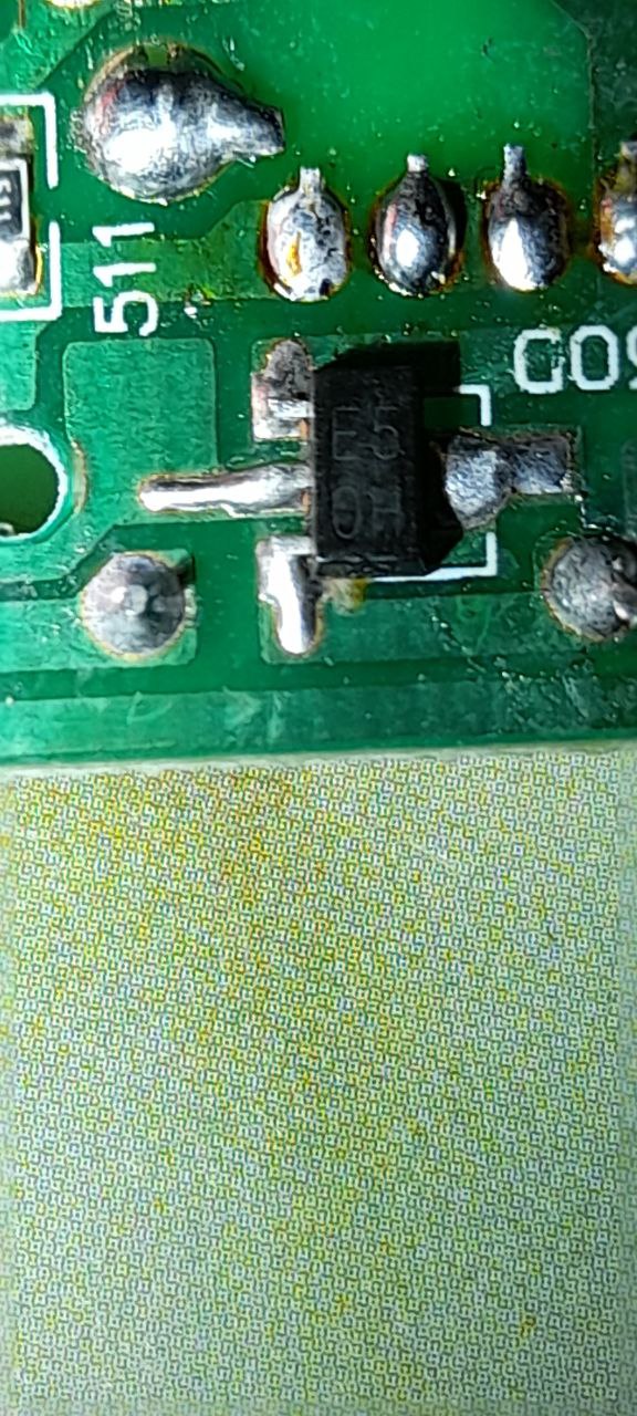

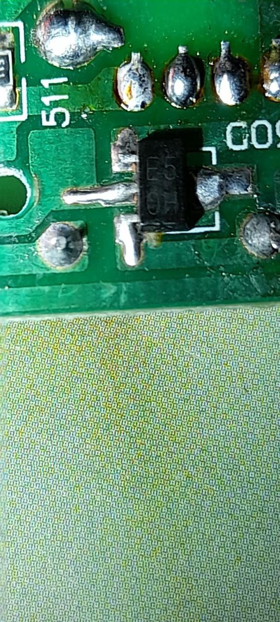

Здравствуйте! Прошу прощения если не в той теме пишу ( перенесите в нужную пожалуйста ). Темы по моему вопросу не нашел, по этому создал новую. Имеется фонарик YJ-2886, в нём умер АКБ ( HY460 (4V6Ah/20Hr) 1801 ). В наличии имеются АКБ но 6 вольтовые, один GD-645 (6V4.0Ah), а второй 3FM6 (6V6AH/20HR). Теперь сама суть вопроса, Подскажите пожалуйста, как переделать внутреннюю схему фонарика что бы можно было использовать 6 вольтовые АКБ вместо штатного 4 вольтового? И какой тогда нужен блок питания ( на сколько вольт и ампер ), и сколько по времени потом нужно держать на зарядке до полного заряда? На внутренней ( штатной ) схеме располагаются такие детали: лицевая сторона Диоды - MIC 5819 = 2 шт.; Конденсаторы - 25v 100mkf = 2 шт.; Резистор - 0,82 1w = 1 шт.; Катушка - Катушка - 33UH = 1 шт. Обратная сторона платы, детали: SMD резисторы - 511 ( 510 Ом ) = 2 шт.; SMD микросхема E50H корпус sot 23-3 ( если я правильно понял то это стабилизатор напряжения ). Фото платы с обеих сторон и микросхемы прилагаю. И если не получится изменить штатную плату фонарика под 6 вольтовые АКБ, то чем эти АКБ можно отдельно заряжать, может схема есть? Поделитесь тогда пожалуйста схемой. Но в приоритете конечно хотелось бы заряжать не извлекая постоянно АКБ из фонаря. Заранее всем спасибо!

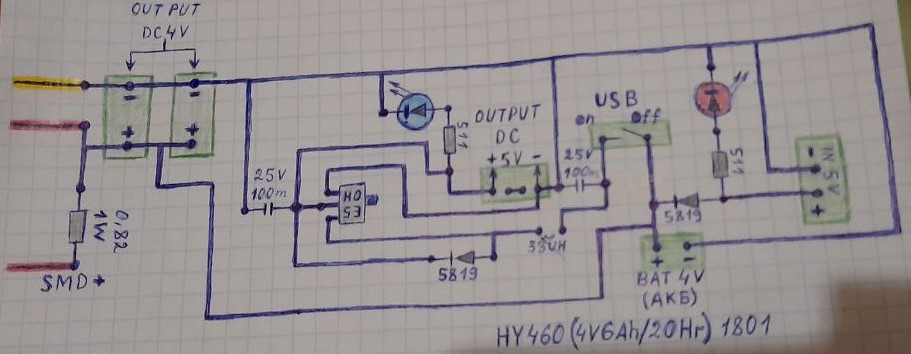

Здравствуйте! Фото лицевой стороны АКБ прикреплено к моей теме. Фото верха АКБ прилагаю. Ещё прилагаю срисованную мной схему внутренней платы фонарика.

...Что и требовалось доказать - ничего из этой платы не пригодится с шестивольтовой АКБ... :)
