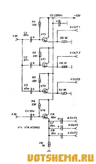

Всем здравствовать!
Возникла необходимость подключить второй AV монитор к источнику видеосигнала (автомобильный видеорегистратор с единственным выходом RCA). Прошу подсказать, как грамотно разветвить видеосигнал. Не уверен, но возможно ли обойтись ПАССИВНЫМ делителем? Высокого качества сигнала не требуется, так как диагонали дисплеев всего 7 дюймов...
99% - возможно. А попробовать самостоятельно- никак, или "топтать батоны"- интереснее? Как же выросла целая армия радиолюбителей, в те времена, когда не то что интернета не было, а и книги были в некотором дефиците?

Прочитайте, пожалуйста, еще раз мое первое сообщение. Я попросил ГРАМОТНО помочь подключить. А просто запараллелить - это НЕ ГРАМОТНО. Самым верным, конечно, будет каскад на транзисторе... Но может кто-то сможет порекомендовать схему пассивного делителя!?
Два "потребителя" к одному источнику- вполне нормально, вот, если бы "потребителей" было бы больше- тогда нужно было бы что-то придумывать. Впрочем, если вам хочется "потрахаться"- то можно делать- в простейшем случае- эмиттерный повторитель. Более сложно- "повторитель на ОУ", правда, нужен будет достаточно скоростной ОУ.

Просто запараллелить тоже грамотно. Почему Вы считаете, что нет? Один выход на два входа в одной системе, всё запитано от одного источника питания, что тут ожидать? К тому же, с большой вероятностью, на входах мониторах будут стоять разделительные конденсаторы, что исключит связь по постоянному току. Если хотите довести эту вероятность до 100%, поставьте свои конденсаторы. Это максимум, что можно сделать в пассивном разветвителе.

С первых минут изысканий я остановился на подобной схеме (см картинку).
Но еще надеюсь обойтись пассивным устройством...

Кстати да, если планируешь навсегда два монитора можно некоторве резисторы на устройствах помень например 75 на 150 если стоят по входу и не надо никаких разветвителей выдумывать. Погуглить схемы пару минут да подумать чем нибудь

Параллелить в авто - спорно, там по земляным цепям такое ходит! мама не горюй. От помех картинка будет страдать, но "как повезёт" может и обойдётся.
Видеовыход может просесть на 37,5 Ом, могут искажения (ограничения сигнала) попереть, попробуйте последовательно с каждой нагрузкой резюк в 50-75 Ом. По идее АРУ должно вытянуть.
С транзисторами - так себе затея, усиливает только переменку, уровень чёрного поплывёт в зависимости от картинки, вплоть до срыва синхронизации.
В идеале - шустрый операционник, способный работать на низкое выходное сопротивление (AD812... и иже с ним, но цены сейчас на них!!!)
