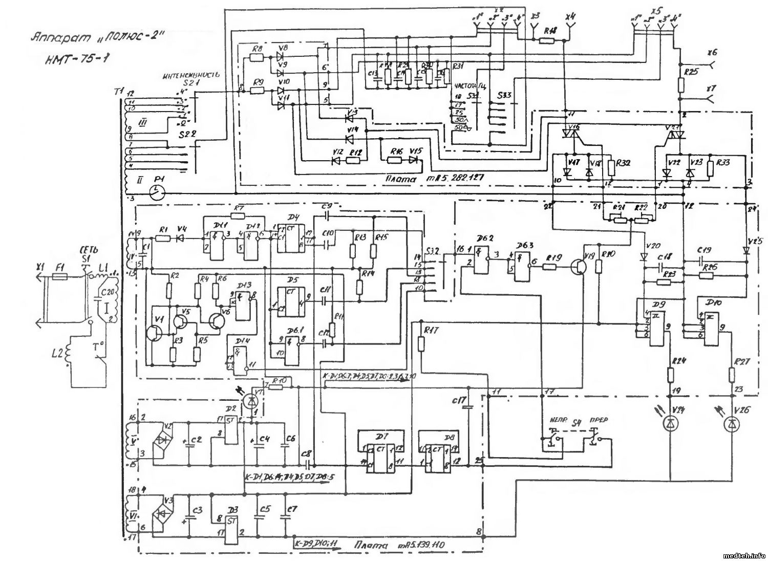

Здравствуйте. Данный аппарат не работает только в положении 50 Гц на синусе (очень сильно греются шунтирующие резисторы R12 и R16, также идет сильная нагрузка именно в этом режиме, светодиоды индикации индукторов начинают гореть тусклее и по трансформатору слышно что работает в перегрузку), все остальные режимы работают нормально
Были в обрыве провода у одного индуктора и сгоревший резистор для контроля тока индуктора R18 или R25, это восстановил.
е.jpg [249.84 KiB]
