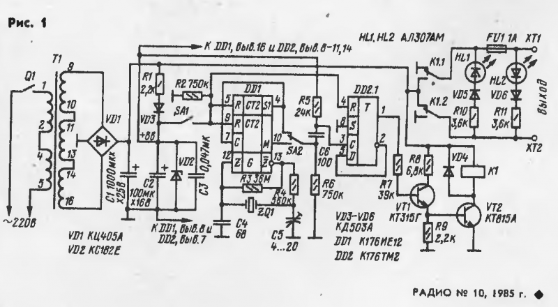

Здравствуйте! Первичные кварцевые часы собраны в соответствии со схемой в журнале "Радио" N10, 1985 г., стр. 44.
Собранная схема запустилась с пол-пинка без нагрузки (т.е. без подключения к ней часов), как в ускоренном, так и нормальном режиме. Но, с подключением нагрузки - шаговый двигатель вторичных часов на 24В, реле R1 перестало срабатывать. Соответственно и лампы HL1 и HL2 не переключаются. Причем, чисто на слух слышно, что реле пытается сработать, но не до замыкания его контактов.
Если снять нагрузку, дождаться срабатывания реле R1 и потом снова подключить нагрузку, то двигатель передвинет стрелку часов на 1 минуту вперед.
Если на шаговый двигатель подавать знакопеременное постоянное напряжение 24В от независимого источника, то он нормально передвигает стрелку часов на 1 минуту вперед.
Путем коммутации первичных обмоток трансформатора поднимал постоянное напряжение до 30В. Эффект тот же.
Трансформатор использовал тот же, что и в схеме.
Экспериментально менял его на другой трансформатор той же марки. Без изменений.
Может кто, что подскажет. Никак не могу решить указанную проблему.

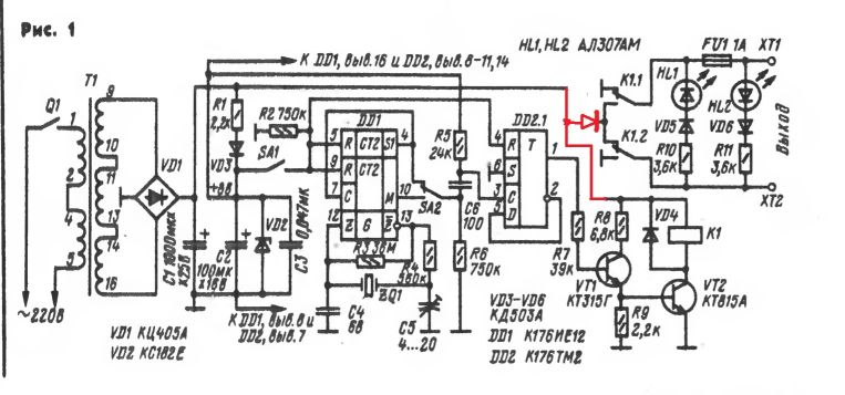

Здравствуйте, прошу прощение за то, что не выложил схему. Никого не хотел обидеть или оскорбить. Схему прилагаю.

1. Питание контактов реле K1, самой обмотки реле и шагового двигателя берется от одной общей цепи с конденсатором С1 1000 мкф x 25В после мостика выпрямителя.
2. Второй триггер микросхемы К176ТМ2 не задействован и в работе не участвует.
3. Думаю, что дело не в сбое в работе триггера К176ТМ2, имеющего стабилизированное питание 9В. В момент кратковременного замыкания контактов реле К1 в обмотке шагового двигателя возникает ЭДС самоиндукции, ток которой направлен встречному току через обмотку К1, т.к. цепь питания у них общая. Напряжение питания падает реле падает и оно отпускает.
Все это происходит в процессе кратковременного замыкания реле К1.
4. Сделать независимый источник питания обмотки реле К1 - это превратить блок первичных часов величиной с небольшой чемодан. Надо попытаться найти более щадящие способы решения проблемы.

v1ct0r писал(а):
1. Поскольку схема отлично работает без нагрузки, можно сделать вывод, что сопротивление R7 и R8 подобраны правильно.
Все дело во взаимном влиянии индуктивных цепей обмотки шагового двигателя и обмотки реле К1, имеющих общую цепь питания, в период переходного процесса при кратковременном замыкании контактов реле К1.
не факт, но допустим
тогда сделайте так
Безымянный.jpg [55.69 KiB]
Добавлено after 27 minutes 47 seconds:
тогда сделайте так
а еще лучше так
т.о. вы полностью исключите влияние индуктивности ШД на схему, если же это не поможет, то придется все таки "поиграться" с резисторами R7 и R8
Безымянный.jpg [54.3 KiB]
все гениальное просто. чем проще - тем надежнее

Добрый день! Огромное спасибо! Ваше предложение по исключению влияния ЭДС самоиндукции ШД на величину напряжения срабатывания реле К1 с помощью диодных развязок очень убедительно. Результаты сообщу, но не очень быстро. Сложность с разборкой устройства, скомпаннованного очень плотно.

Добрый день! Спасибо всем за помощь! Проблема решена.
v1ct0r, Вашу идею, безусловно рабочую, диодных развязок обмотки реле и ШД, не проверил. Хотя уверен, что все бы получилось.
Проблема решилась установкой керамического конденсатора 0,15 мкф параллельно обмотке ШД.
