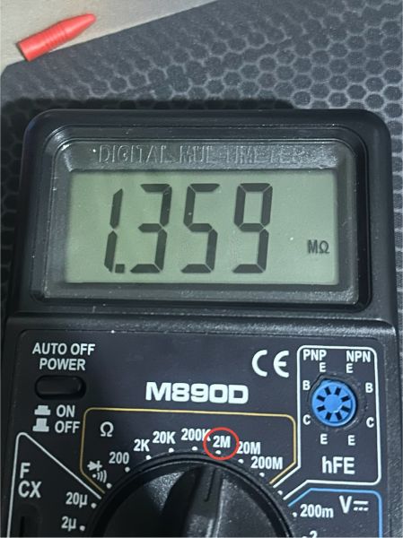

Ещё надо бы измерить сопротивление датчика в темноте, при освещении фонариком и в тех условиях, в которых эта штука должна переключаться.
Получилось так:
Первое фото - значение при котором компаратор в теории ДОЛЖЕН уже сработать и соответственно если значение ниже - так же должен держать сигнал активным.
Если значение выше - должен перестать выдавать сигнал.
Второе фото - значение при поднесении фонарика на расстояние 20-30 см.

А так в целом понятно. При требуемой освещённости фоторезистор имеет сопротивление 1.3 МОм, что в сотню раз больше резистора 10 кОм, с которым он по-видимому (уточните заданные мной вопросы - и это будет точно известно) образует делитель, средняя точка которого подана на компаратор.
Если оно так, как я думаю (вероятность этого очень большая), то придётся заменить резистор 10 кОм на номинал около 1 МОм. Хотя бы 330 кОм, но лучше больше. Паять аккуратно со спиртоканифольным флюсом, место пайки потом промыть как следует. Если всё получится, то я бы это место покрыл цапонлаком. Всё-таки сопротивление немаленькое, если осядет влага, сместится порог включения.

Доброго времени суток! Заменил 10 кОм на 1 МОм - регулировка стала работать именно так, как нужно!
