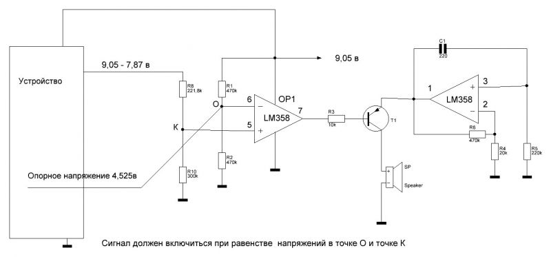

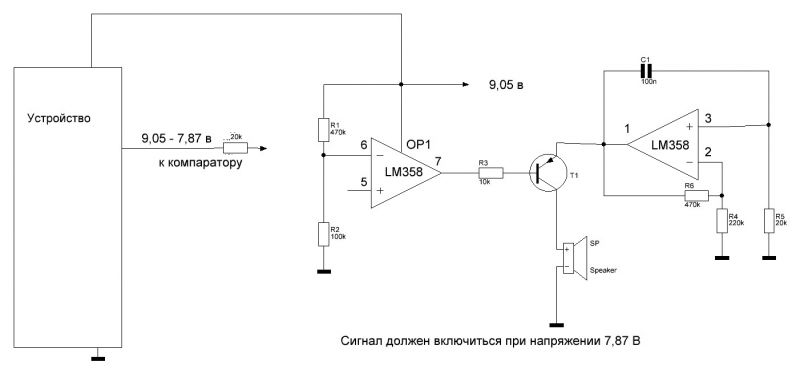

Помогите пожалуйста расчитать компаратор

на -вход сделайте опорное напряжение 3,3-4,7 В, а на +вход рассчитайте более низкоомный делитель, чтобы при 7,87 он давал ваше опорное.
выход 358го не совсем предполагает работать на низкоомную нагрузку, к индуктивности надо и обратный диод добавлять
правильно ли вы срисовали схему генератора ? у меня сомнение...

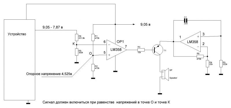

Спасибо за ответ. Результат изобразил на схеме.
В схеме действительно была ошибка. Динамик пьезо - излучатель, просто не нашел обозначения.

9,05 - это стабильное ??...тогда "и так сойдёт..."....просто, когда говорят про сотые, то предполагается что-то солиднее...))))....резисторы я бы выбрал раз в 10 меньше....
про - вход и + - измените...а то пищать должно пока не сядет...
ещё и гистерезис где-то по-хорошему должен быть
Если напряжение 7,97 будет появляться кратковременно, то в этом случае все равно надо переделать входы?
9,05 вольт выдаёт преобразователь с 3в на 9 в

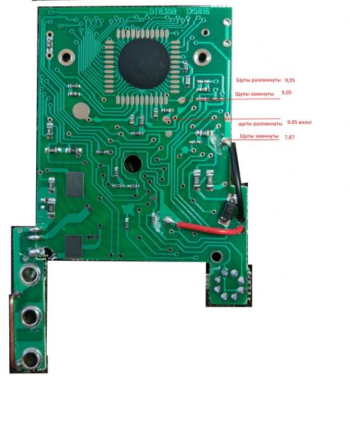

я не знаю ваших мыслей, где-что-почему и сколько по времени....)))
Это прозвонка мультиметра Изображение

на этом мой интерес закончился....))))....все 4 восстановленные были 830 без пищалки...)))

Окончательный вариант. Спасибо за помощь! Поставлю в мультиметр отпишусь о результатах.

Работает, но начинает пищать при сопротивлении менее 680 ом в идеале должно пищать при сопротивлении менее 100 ом. На точность измерений не влияет.
