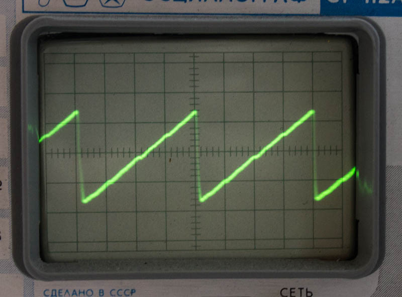

Доброго времени суток! Пока не находил в инете описаний, в которых бы предлагалось выполнить калибровку для R2R ЦАПа. Поэтому выложил заметку про калибровку на pikabu. Основное соображение - делаем R2R ЦАП из самых обычных непрецензионных резисторов. Затем измеряем все возможные значения с помощью АЦП большей размерности, чем количество битов у ЦАПа. АЦП может быть медленный, главное чтобы бы было много бит.
Получаем набор всех возможных выходных значений для конкретного получившегося R2R ЦАПа. В теории для идеальной схемы выходные значения должны быть монотонны и линейны (прямо пропорциональны битовому значению). Но на практике выходные значения не будут полностью монотонны и не будут полностью пропорциональны. Вижу, что большей идеальности пытаются добиться за счет дорогих прецензионных резисторов. Но если после калибровки есть фактическая табличка значений, то главное, чтобы набор фактических значений более или менее равномерно распределялся по выходному диапазону. Тогда для любого выходного значения по табличке подбираем такую комбинацию бит, чтобы на выходе получилось бы наиболее близкое значение к требуемое. Соответственно фактическая битность ЦАПа будет определяться максимальным/средним скачком между двумя соседними выходными значениями. Фактическая битность будет чуть-чуть меньше, чем количество задействованных бит, но похоже что не сильно меньше (всего на 1 бит?).
Возможно данное соображение о калибровке ЦАПа будет полезным на практике.
Ссылка на заметку: https://pikabu.ru/story/yet_another_rea ... 6_12516484

Также обращаю внимание - калибруется не резисторы по отдельности. А вся итоговая схема ЦЕЛИКОМ. И программно, т.е. автоматически и "мгновенно". Может слово калибровка вводит отчасти в заблуждение. Хотя есть же понятие калибровки измерительного прибора?

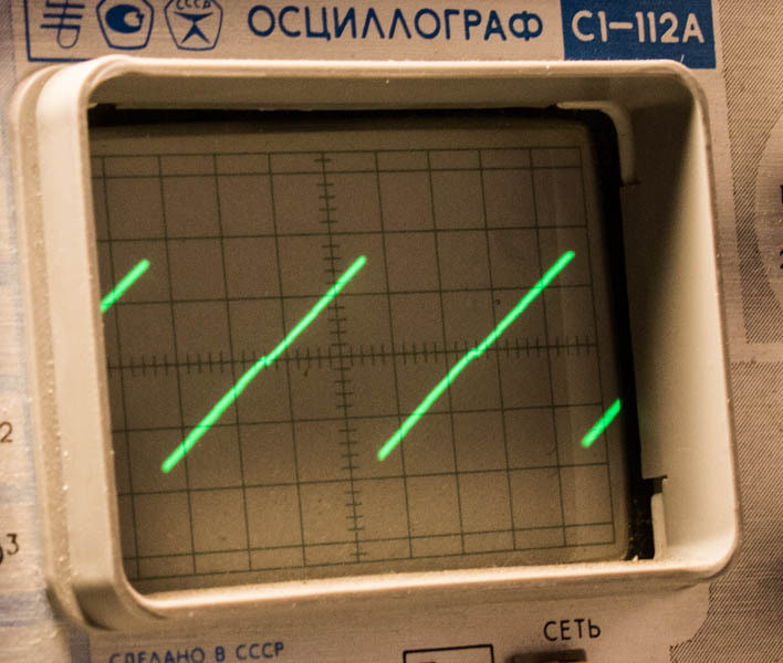

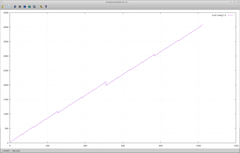

В общем собрали ЦАП. Далее как черный ящик измеряем. Подали битовое значение x1 -> измерили на выходе y1, занесли в табличку пару (x1,y1). И так для всех битовых значений. Для 10 бит - калибровка менее секунды в автоматическом режиме. С помощью программы. (Использовал только одну платку stm32f103c6t6, там и биты ставятся для R2R ЦАПа и встроенный 12-битный АЦП там же, при этом по uart передавал значения на комп.)

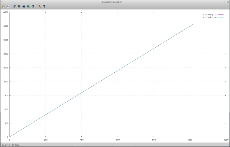

Далее. Хотим на выходе получить значение z - ищем в табличке самое близкое значение y_k, и подаем на вход тогда битовое значение x_k. Да, да, это все при фиксированной температуре. Нагрелось все на 10 градусов и нужна другая табличка или перекалибровка. Но это скорее образовательная задачка. При этом измерение ТКС никаких одиночных резисторов не выполняется!!! Если только всю схему целиком при новой температуре измерить.
В заметке на pikabu (ссылка в начале темы) у меня есть gnuplot-графки, когда просто перебираются битовые значения подряд, и когда для линейной функции подбираются наиболее подходящие битовые значения. Так вот на графиках - земля и небо. Если переупорядочить последовательность битовых значений, то можно добиться почти "идеальной" линейной функции. На втором графике линейная функция и дискретная 10-битная при полном масштабе сливаются в одну прямую. Сравните, что на первом графике. При этом графики составлены из фактических значений, полученных с помощью АЦП.

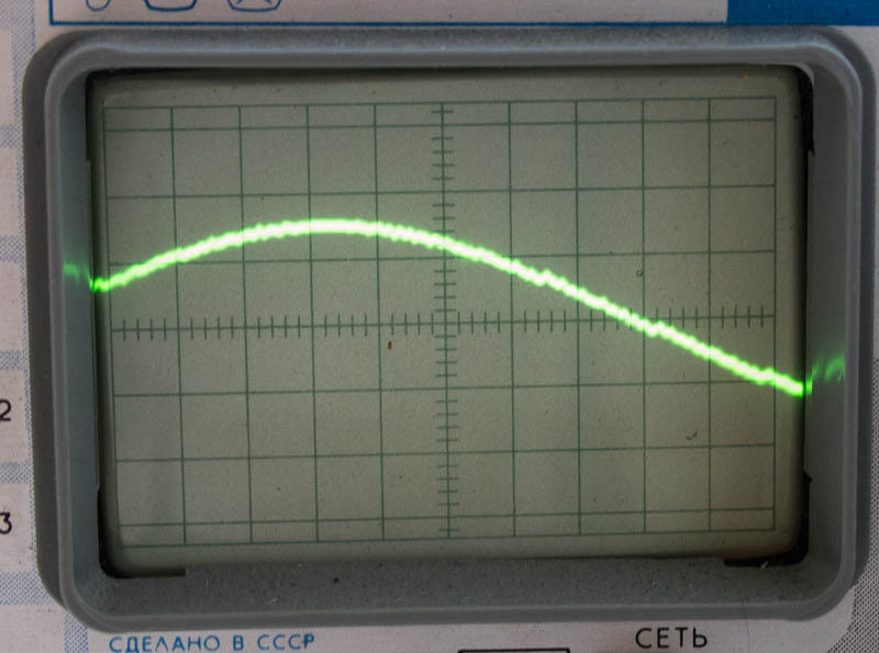

Затем перепроверил на осциллографе. И на качественном уровне гипотеза подтвердилась. Данные с графиков подтвердились (в заметке есть видео с показаниями осциллографа). Ну, да, Ваша правда, только при фиксированной температуре :). Но цели-то образовательные. Однако, при фиксированной температуре после калибровки точность-то выросла ого-го :)!!! О чем и речь.
Пайка даже у такого профана как я заняла очень мало времени. Все равно лучше, чем короткие видео-ролики смотреть, так что время пайки в любом случае не в счет.

Первый график. Данные АЦП для выходе R2R-ЦАПа, когда битовые значения x идут подряд.
Второй график. Зеленым - линейная функция, фиолетовым - график данных АЦП, если битовые значения специально подбирать по табличке вместо использования прямой битовой последовательности, которая получается из теории при идеальных номиналах. Фиолетовый график под зеленым по сути не виден.

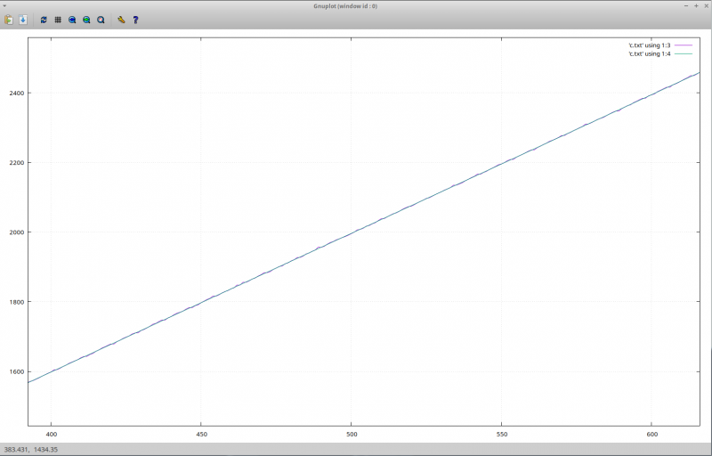

Третий график. Тоже самое, что и второй, только масштаб увеличен, чтобы иногда фиолетовый график вылезал из-под зеленого.

Что касается первого графика. На экране осциллографа этот график сразу наблюдался. Только данные АЦП в gnuplot гораздо лучше демонстрируют фактические скачки R2R ЦАП, там где в теории при идеальных номиналах резисторов их быть не должно.

На счет меньшей разрядности полностью согласен. Здесь сугубо эксперимент. Если грубо, то вместо 10 бит получим скажем 9 бит, значит нужно брать битность с небольшим запасом. Если же калибровки не делать и использовать "наивные" коды, вот тогда реальная битность похоже действительно падает значительно, если под реальной "битностью" понимать максимальное отклонение реального выходного значения от требуемого. Т.е. погрешность установки значения.
Есть такое впечатление, что фактические значения будут распределены более или менее равномерно (если только значение сопротивлений гуляет не на 10-20%, а всего лишь на 1-2%). И реальная достижимая битность после калибровки (без учета изменения ТЕМПЕРАТУРЫ :)) ) возможно теряет не более 1 бита. Наверное, даже можно сделать модель в разных симуляторах, когда сопротивление каждого резистора вместо
Код:
 R(k) = R0
будет равно
Код:
 R(k) = R0 + epsilon_k
и как максимальное по модулю значение epsilon_k с одной стороны приводит к деградации битности R2R ЦАП при использовании "наивных" битовых кодов. А с другой стороны какая битность реально все-таки достижима, если использовать калибровку. Т.е. максимальная погрешность. Может быть даже аналитическую формулу можно вывести. Кстати, используя модель с epsilon_k, наверное, можно оценить влияние температуры, если в модель заложить ТКС резисторов. Но такое не умею :). В лучшем случае нагреть/охладить R2R и заново провести калибровку сразу после нагрева/охлаждения.

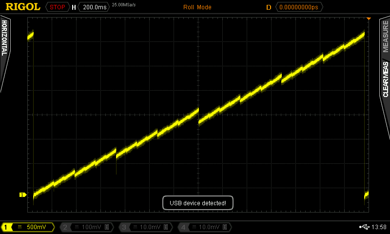

В конце концов первый график намекает на четкую закономерность скачков - эти степени двоек, когда в битовом коде происходят переходы вида
Код:
  011111b -> 100000b
т.е. когда много резисторов выключается и один старший включается. И чем больше выключается, тем сильнее скачок - самый большой по середине. И видимо это в принципе ахиллесова пята (если не считать ТЕМПЕРАТУРЫ :)) ) для R2R ЦАПов.
Вот есть заметка от 2015 года (https://habr.com/ru/articles/260999/). Там точно также на экране осциллографа хорошо заметен скачок ровно по середине. Но там осциллограф похоже с люминофорным экраном. Думаю там есть и другие скачки - просто они уже на экране не так заметны. Кроме того скачки хорошо становятся видны именно после замеров на АЦП и построения графика, когда каждое выходное значение измеряется несколько раз и результаты измерений усредняются (иначе они просто размазываются).

вот еще картинки (из той же заметки от 2015 года), на которых если присмотреться хорошо заметны скачки
