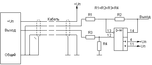

Да, при передаче сигналов на большое расстояние, лучше использовать парафазный сигнал, примерно так, как говорит Max.
Если, всё-же сигнал с микрофонного усилителя несимметричный, то можно поступить так, как схема во вложении. Можно в качестве минуса питания предусилителя использовать оплётку (-1 провод). Это, как я понимаю, то, о чём говорил falkonist.
Вместо ОУ можно (даже будет лучше), если использовать инструментальный усилитель.

Схема, приведенная Max'ом, в принципе, работоспособна, но имеет далеко не лучшие параметры. Лучше всего, как отметил YAA, применить инструментальный усилитель. Сейчас есть специализированные микросхемы с балансным входом (навскидку не припомню - база моих схем на компьютере, который сейчас в ремонте). Есть "классические" схемы инструментального усилителя на 3-х ОУ. Даже если микрофон электретный - предусилителя ему при таком включении вообще не нужно. Просто подать низковольтное "фантомное" питание по тем же сигнальным проводам.
Можно использовать принцип построения конденсаторных студийных микрофонов с полноценным фантомным питанием: питание подается на оба сигнальных провода, а разделение питания и сигнала производится звуковым трансформатором. Только и тогда нужен будет балансный предусилитель.
А вот использовать оплетку в качестве "минусовой" шины - дюже некошерно. На ней тоже будет выделяться ничем не скомпенсированная наводка. И её уже ничем не "задавишь" - она пойдет по "земле".

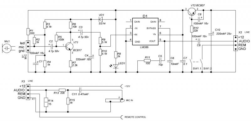

Напишу тут. История похожая, только условия похуже. По ТЗ есть предприятие с громкой связью на базе типового усилителя для линий громкоговорителей 100В. У усилителя есть микрофонный вход, под обычный конференционный микрофон. Задача - раскидать по предприятию эти микрофоны и подключить их к этому усилителю. Длина линий в некоторых случаях достигает 300м. В качестве провода под это - есть медь 4х0.5 где-то 4х0.75. Кабель обычный не экранированный.
Пока что вышел из положения следующим образом: выдернули кишки это конференционного конденсаторного микрофона. Там был усилитель на 1 транзисторе и стабилизатор 7805 (сам микрофон имел внешний БП 12В).
Заменил это следующим винегретом:
Верхняя часть схемы(передатчик) внедряется в микрофон(От него остался, по сути, только корпус и палка с капсюлем и светодиодом). Нижняя (приемник) - подтыкается на микрофонный вход усилителя + подается питание в линию от БП 12В.
В принципе, эффект достигнут, все работает, всем всё нравится, но для меня лично есть нюансы...
1. Если запитывать это не от большого БП, а от маленького 12В 500мА-1000мА(например тот, что шел с микрофоном) то при работе микрофона слышны постукивания: тык... тык-тык-тык... А когда касаешься рукой самого микрофона - все прекращается. Лишние звуки также прекращаются если затронуть любую точку GND. Повышение емкости на входе питания С10 до 2200мкФ ничего не дает, но вот если поставить емкость, даже 1000мкФ сразу после БП, перед длинной линией до микрофона - всё пропадает. От АКБ, понятно, что все работает идеально.
Я не продвинут в аналоге, может кто чего подскажет? Ну и так, может чего тут получше сделать?

rmpg, Про электробезопасность , заземление не забыли? Может и тык-тык пропадёт.
Линии с обоих концов защитить последовательными маломощными Омными резисторами (предохранителями) и
параллельными супрессорами, варисторами.
На случай молнии вблизи. :dont_know:

Линии с обоих концов защитить последовательными маломощными Омными резисторами (предохранителями) и параллельными супрессорами, варисторами.
Варисторы и TVSки стоят по питанию, где питание заходит в линию. На микрофон еще не ставил.
Или как-то на аудио линию поставить?
Молнии, да, проходили уже. :) Молния уничтожает буфер на NJM4558 перед усилителем. В самом микрофоне уходит в мир иной LM386. Есть мысля в будущем оптически развязать. Валялись где-то HCNR200... но микрофонная часть всё равно погибать будет.
