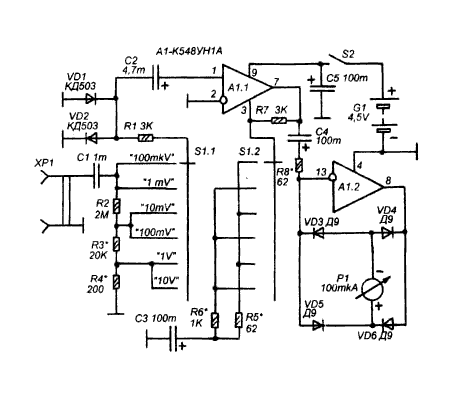

Собрал вот по этой схеме. При отсутствии сигнала на входе
стрелка прибора отклоняется на полтора деления и никак
не убирается. Плату проверил несколько раз, может возбужается?
Как побороть?

Изучить документацию на К548УН1А в части использования вывода 14. Почитать тут на форуме тему viewtopic.php?f=21&t=86174
ЗЫ - на схеме ошибка. Возможно не одна.

Первая нога висит в воздухе. 14 вообще не показана.
А на них должны быть делители напряжения где-то 20 на 20 ком с питания на землю, и половиной напряжения на 1 и 14 ноги, но для каждой ноги отдельный делитель.

Эта микросхема не является типичным ОУ, там есть внутреннее смещение на входах.

Как же всё- таки должна выглядеть рабочая схема? Поправок на схеме в сети нет.

Полистав старые журналы, нашёл похожую схему милливольтметра, но на одном каскаде. Были подобные проблемы с К548УН1А у людей кто собирал измеритель ЭПС оксидных конденсаторов, отклонение стрелки тоже присутствовало. Решили проблему припаиванием 1000р на 8 и 13 ножки. На всех схемах 14 нога висит в воздухе.

Здесь для инвертора конденсатор на общий
