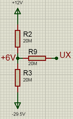

Есть в заводском блоке вот такая схема. По инструкции производителя R4 ставим 20 МОм вместо 20 кОм и убираем конденсаторы на выв.2 и выв.6, вместо них перемычки (на схеме они убраны) и при использовании указанного ими изменения, контроль пламени в котлах должен блок видеть. Но блок работать не хочет, не видит пламя. Оказалось, чтобы блок работал, надо чтобы при отпущенной кнопке напруга на выходе ОУ была логическим нулем, а при нажатии кнопки лог. единицей, а напруга на выходе в районе двух вольт при отпущенной кнопки не прокатывает. Может есть у кого какие мысли, чтобы на выходе ОУ сделать логический ноль при отпущенной кнопке, а при нажатии напругу хотя бы в районе 9 вольт. Схему в протеус 8.13 прилагаю.

При таком включении R3 на массу получаем сразу 10 вол ь на выходе ОУ. А нужен логический ноль и при нажатии кнопки напруга 9-10 вольт.

Alex_ka, ---нужен логический ноль и при нажатии кнопки напруга 9-10 вольт.---
Может R2 надо подключить к + ОУ , для гистерезиса?
Или убрать, чтобы ОУ стал Компаратором.:dont_know:

При двух полярном питании проблем нет. Но в блоке одно полярное питание. Пробовал по разному. Наверное придётся логику ставить с переходной понелькой.

Короче, сделал на одно элементе 561ле5, работает чётко и без проблем. ОУ под быброс. Один элемент логики, резак на 20МОм на вход к 14 ноге и на переходной панелька вместо ОУ.

1. При отпущенной кнопке на инверсном входе делитель из двух 20М-омных резисторов. На выходе - 0 вольт. значит - на инверсном входе - в идеале 6 вольт. Значит на прямом входе должно быть столько же. Или чуть меньше. Значит RV1 должен стоять не на 90, а на ~~40%. Те 200Ком.
2. При нажамии на кнопку мы имеем Делитель из 3-х резисторов с одним неизвестным напряжением, которое будет (может быть) на выходе операционника. Понимаем что сумма токов на входе равна нулю. И всех делов. Получаем +36 Вольт. Конечно напряжение на выходе не может превысить напряжение питания.
