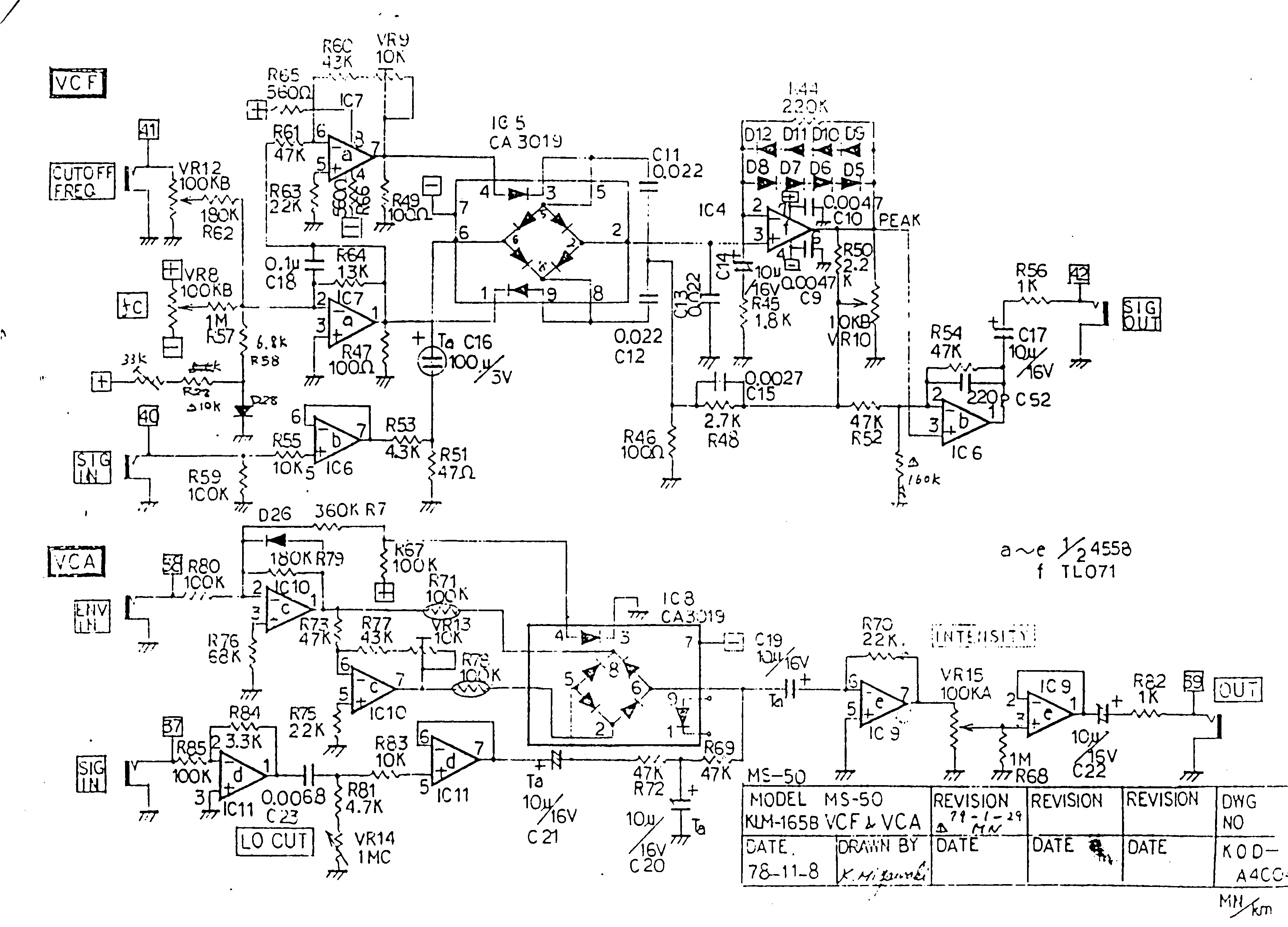

Здравствуйте товарищи! Подскажите, пожалуйста, по каким критериям выбирается максимальное сопротивление в цепи сетки? Например для лампы 6н2п-ев по паспорту оно обозначено, как 1МОм. Однако я встречал и большее значение этого номинала, например в микрофонных пред усилителях. Где-то читал, что при использовании автосмещения можно ставить сопротивление существенно большего номинала, чем указано в паспорте лампы, но методику расчета сейчас найти не могу.

В том и дело, что мне надо хотябы 3МОм в цепи сетки. Делаю перестраиваемый ФНЧ на диодах в качестве регулирующего элемента и усилением на лампах.
Нашел такую вот статью: https://tubeamplifier.narod.ru/mess073.htm
Вот что пишут:
Компания Миллард опубликовала метод определения максимально допустимого значения сопротивление в цепи сетки в практических режимах работы. Чтобы определить максимально допустимое сопротивление утечки сетки лампового усилителя, нужно знать величину катодного резистора RK и крутизну лампы gm (в рассматриваемом примере RK = 1,56 кОм, gm = 1,54 мА/В). Для начала нужно вычислить, действующее катодное сопротивление схемы последующей формуле:
Предельное значение сопротивления в цепи сетки (по данным компании Миллард)
Рис. 3.10 Предельное значение сопротивления в цепи сетки (по данным компании Миллард)
Зная RK (действующее) и крутизну лампы gm, обратимся к графику, разработанному названной фирмой, чтобы найти коэффициент, на который следует умножить значение максимального установленного спецификацией лампы сопротивления утечки сетки (рис. 3.10).
Интерполяция кривых предполагает, что в конкретных схемах может использоваться сопротивление утечки сетки в четыре раза больше, чем максимально установленное сопротивление утечки сетки (2,2 МОм) = 8,8 МОм.
Тем не менее, на практике иногда устанавливают даже большие сопротивления утечки сетки в некоторых конструкциях.
Крутизна 6Н2П-ЕВ - 2,1
Rк у меня 2,4кОм
Из формулы получается Rк(эфф) = 2,4 + 1/2,1 = 2,9кОм
Из графика получается что можно ставить резистор в 6 раз больше максимального из паспорта. То есть 6Мом?

Для фильтра синтезатора. Хочу адаптировать эту схему под ламповый аудиотракт.
При малом токе через диоды (на низкой частоте среза) входное сопротивление 1М лампового каскада начинает просаживать сигнал уже на частоте среза 100гц.
С диодов выходит сигнал в пару десятков милливольт. Пробовал ставить перед усилительным каскадом катодный повторитель с высоким входным сопротивлением, но он ловит много наводок и ухудшает соотношение сигнал/шум. Прямо ощутимо шумы возрастают.
Поставил входное сопротивление 3М, с ним работает как надо, но не знаю насколько это допустимо для лампы 6Н2П-ЕВ. Вот пытаюсь понять сколько она проживет в таком режиме.
Вполне допустимо и нормально она там проживёт. Ничего страшного. Для полного душевного спокойствия и равновесия возьмите вольтметр постоянного тока с входным сопротивлением мегом этак 10-100, измерьте напряжение на гридлике и сравните его с падением на Rк. На последнем должно быть порядка пары вольт, на первом на порядок (а лучше на пару) меньше. Если будет так, то дальше можно спать спокойно. Но вообще обычно сетки жрут ток у крутых ламп, а 6Н2П к ним не относится.

Спасибо за ответы, товарищи!
Замерил напряжение на сетке, меньше 100мВ. К тому-же соединил сетку с выходом диодного регулятора по схеме из моего третьего поста, думаю заряды будут стекать еще и через диоды.

Вот
ms-50 vcf vca.gif [135.48 KiB]
