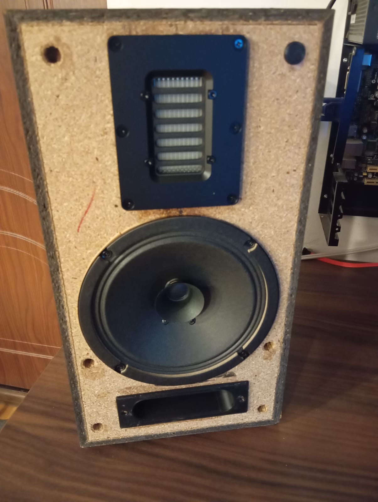

Сваял заготовочку для колонок на основе 4а28 усиленного пищалкой. Чтобы детальки на проводах не весели.

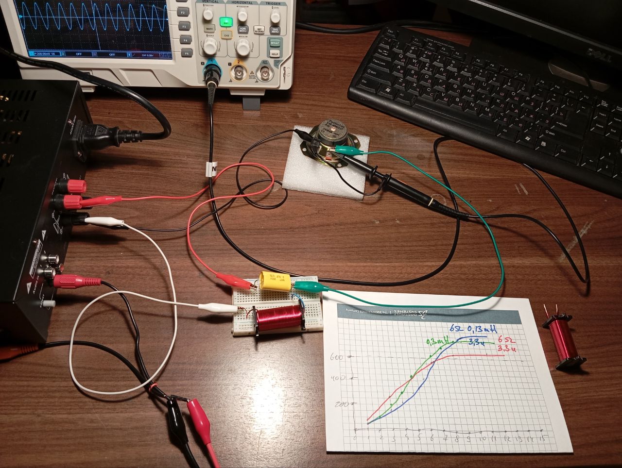

сег померил мануально ф-р второго порядка для вч , захотелось вернуться, и такая картина-
т е логичная. красный гр - чисто кондер 3,3u. синий наиболее красивый с катушкой 0.13mH на землю
нагрузка - пищалка 6 Ом.
Добавлено after 25 minutes 25 seconds:
подставлял другие номиналы и одного не могу понять- вопреки всем замерам и по симуляторе , но почему то 4 Ом ный твитер играет ярче ( громче) 8 Ом ного. В чем собака порылась ?

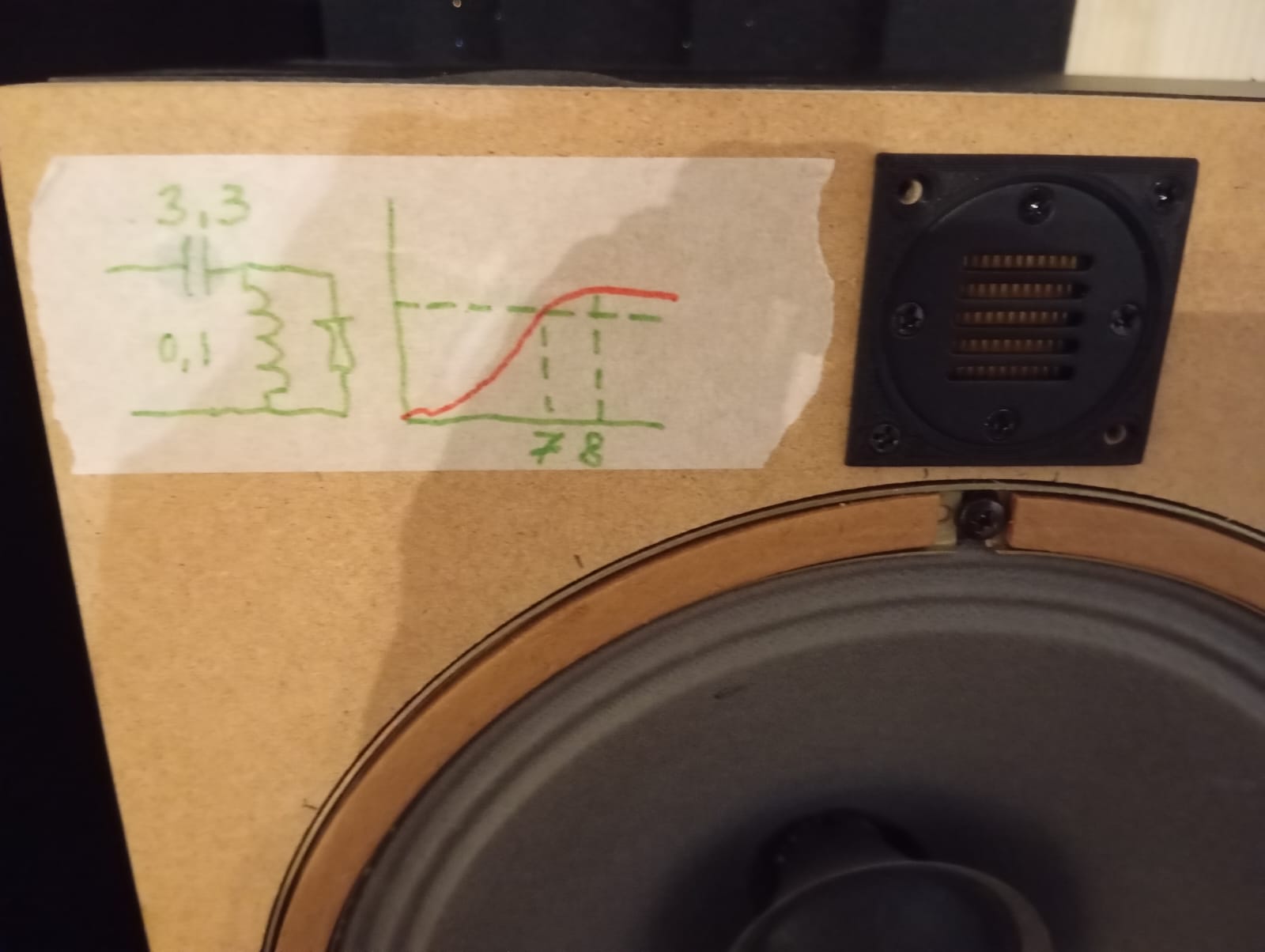

Попробовал в работе новый фильтр для пищалки
Катушку сам намотал
4-а-28 (12ом) и лента 8ом
Замерял осиком по месту с подкл динамиками.
Добавлено after 1 hour 38 minutes 54 seconds:
по научному там 0.4mH положено, но она придушивает амплитуду, мне не понравилось. А так для юзера наверно более подходит

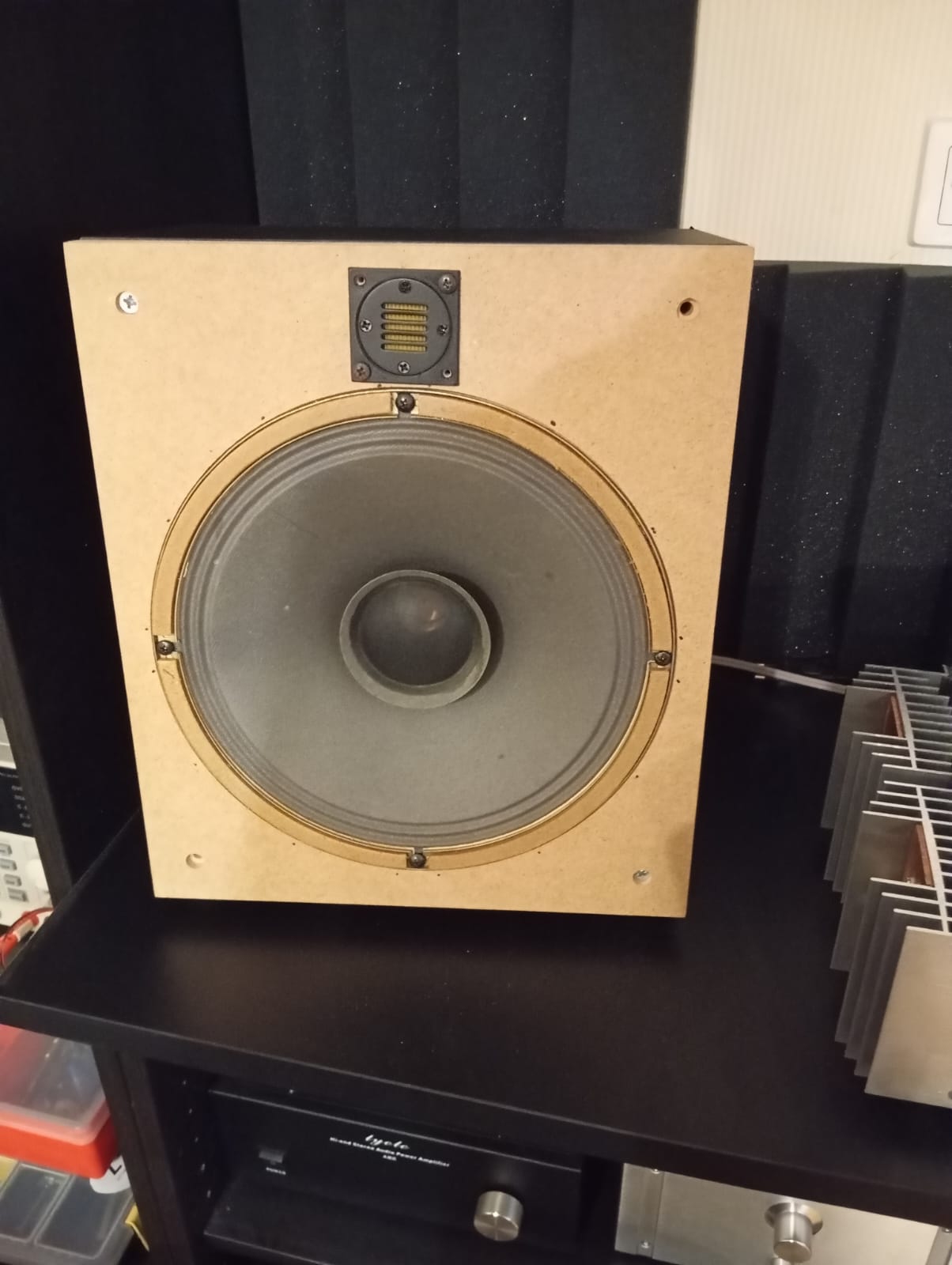

сег опробовал вчерашнюю сх для двухполосника ( китайский ширик 8 Ом и ленточный твитер 4 Ом) на предмет подрезки низов . есть положительный результат. САБ отдельно для супернизов.

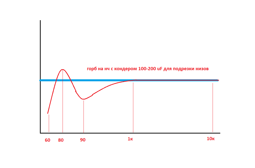

сег по месту мерил амплитуду сигнала по каналу широкополосника и что оказалось, что что с кондером (100-250UF) для отреза НЧ до 100 Гц появляется горб. у всех шириков по разному. что то читал про резонанас. Это опыт. кто в курсе о чем я ?

на входе в динамик, на его клеммах, видим собственные реактивности динамика, то есть параллельный контур колебательный, составленный из "пружины" подвеса и "груза" подвижной системы
и если динамик подрубается через кондер, поведение получается не как RC ФВЧ, а как у схемы C-Rкатушки-LCпараллельное
динамик не резистор короче
если динамику НЧ отсекать кондером, нужно вносить акустическое демпфирование или же брать добротность динамика изначально меньшую
советую покрутить hornresp, в нем можно пассивные фильтры строить

Да. Подрез низов на шириках это на пробу, можно и не делать
Может у меня восприятие притупилась ещё от постоянного копания в НГ праздники. Нужны паузы. Но опыт получен.
Добавлено after 1 hour 21 minute 29 seconds:
примерно так.
на слух не заметно, просто как будто убрал дцл НЧ тембрблоком . что и требовалось
