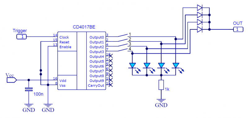

Собрал следующую схему:
идея заключается в следующем, с помощью переключателей можно выбирать своего рода ритм, однако при подключении поочередно как и положено загораются светодиоды, а вот на выходе только одно срабатывания(один щелчок), хотя по идее должно быть 4и. где ошибка, понимаю что что-то с диодами или .... :oops:

Так у вас нет паузы между импульсами. У вас один имульс на 4 такта. делайте через раз: не 0-1-2-3, а 0-2-4-6,
Отлично, получилось! :))
Придется использовать 2е 4017, хотел получить 8м тактов.

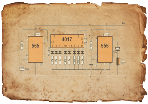

почему не возможно, вот старинная схема музыкальной шкатулки:
https://samodelkin.do.am/

Ага, следующая проблема будет как из 4017 сделать счетчик на 20? Лучше выход пропустите через элемент "И" с входными тактами. Тогда будет и первый вариант работать.
Нет, нужно именно 8мь.
А по Вашему варианту можно схемку?

как-то так.
А как сделать счетчик на 20 описано там: https://radiokot.ru/circuit/light/run/03/

как-то так.
Нужно попробовать.
В данной схеме счётчик с дешифратором занимается последовательным переключением частотозадающих резисторов для таймера, с помощью которого и получаются звуки. Непосредственно к звукоизвлечению этот счётчик никакого отношения не имеет.

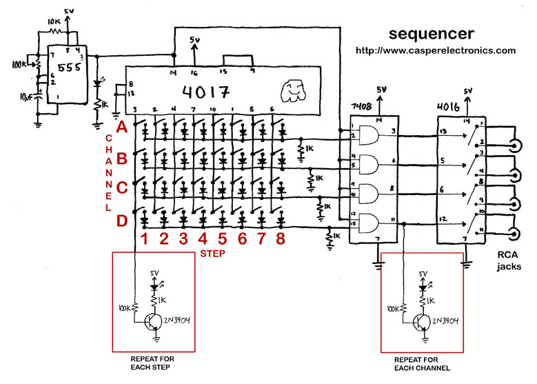

Вот интересная схема:
