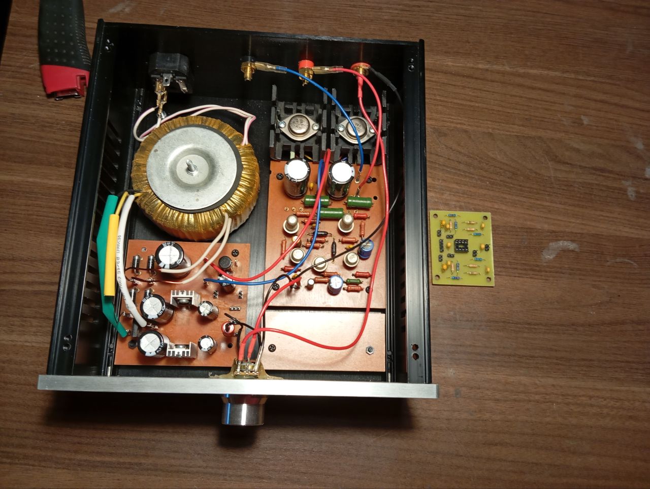

Это старый усь для САБа. На германии, Беслик 3.1
Добавлено after 6 minutes:
Работал от отд канала с карты, теперь ему надо подклячить сумматор , питание уже загодя есть . Пасс фильтр в корпусе. Такой план.

AndreyZZ писал(а):
Такой план
подключил сумматор.
Это моя лучшая реализация УМЗЧ для САБа.

...Усилитель для саба с выходной мощностью не более пяти ватт? Экология, однако... :)) Только его же слышно не будет?!
(мощность здесь жестко ограничена площадью радиаторов выходного каскада, "германий" не выносит перегрева - потечет...)
странно, но у меня всё слышно. Ниче не греется.
