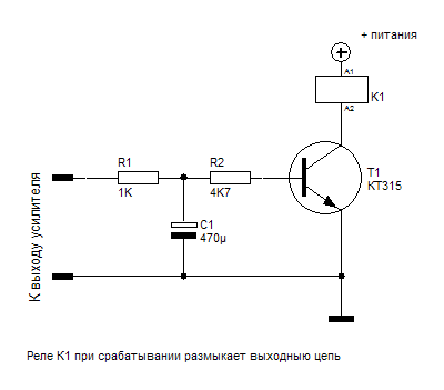

Что скажете о таком способе? Насколько это надежно и "достойно" применения? =) Питание однополярное - 12В, ток базы около 2мА, ток срабатывания реле - 150мА (РСМ-5, РФ4.500.024).
ЗЫ: рисовалось наскоро - защитный диод параллельно реле нарисовать забыл :(

Да вроде имет право на жизнь..

А если отрицательное напряжение на выходе повиснет?

Так вроде предполагается однополярное питание..

Да можно тогда перед входом защиты мостик на каких-нибудь 1N4001 поставить... Главое, только чтобы сигнал не просел...

Тогда вроде как предполагается разделительный конденсатор...
И постоянка уже не так беспокоит.
Есть уже, по сути, классическая схема защиты с мостом из 4 диодов и операционником, наверняка автору знакома. Вполне неплохо себя зарекомендовала.
Так что приведенная схема работать-то будет, но это изобретение самоката... :wink:

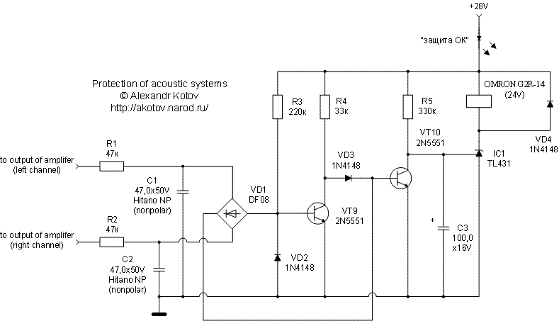

Ахейр! А по поводу моста с операционником можно по-подробнее? Стыдно признаться - но такого не встречал пока...

А говорилось о простейщей защите :) :) :)
Комментарий к файлу: печатная плата

Эта схема реагирует и на плюс и на минус на выходе от усилка :)
Эта схема от Форманты, при каком напряжении по + и по - срабатывает ?
PS. Также насыпал простых схем, найденных в инете, надо с ними разобраться, может и есть что-то путнее
Изображение Изображение Изображение Изображение Изображение Изображение Изображение Изображение Изображение Изображение Изображение

...Я здесь предлагал некоторую модернизацию стандартной защиты... Ведь в чём главное противоречие этих схем? Оно в том, что чувствительность и время срабатывания жестко взаимосвязаны, чем от меньшего постоянного напряжения срабатывает схема - тем большую ёмкость конденсаторов приходится ставить, чтобы исключить срабатывание от инфразвуковых составляющих... Решение есть, и оно простейшее, позволяет добиться отличного быстродействия (вплоть до величины, определяемой быстродействием реле...) при чувствительности хоть в доли вольта! :))
