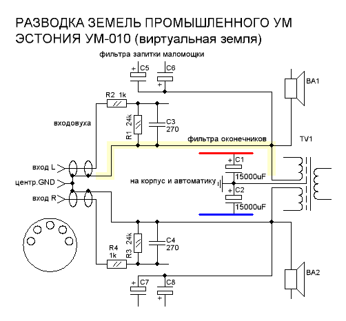

А что там не так? Один из вариантов разводки земли. Мне ближе подход Л.Зуева на деление земли на полигоны.Я свои так и развожу. А можно верхний слой тупо вместо земли использовать,сверлышком нужные дырочки раззенковать и все.

Думаю останусь я пока при звезде, если что зведу перекрою припоем (получится полигон :)) )

И ещё, может кому пригодится; разводка земель промышленного УМ с виртуальной землёй:
