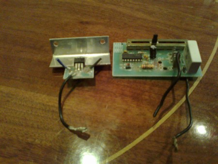

Добрый день! Подскажите пожалуйста, можно ли использовать этот регулятор мощности от пылесоса на паяльник?
Если да, то что куда подключать( если можно поподробнее)
Заранее благодарю!
20131210TGwz83EGZ5jrZYoZ_Fg6Ar_large.jpeg [36.2 KiB]
20131211uP0qveYN5WQBylW0_Fb47d_large.jpeg [45.5 KiB]
20131211d9TlGCeFW7Rmf65Q_3ep2S_large.jpeg [43.19 KiB]
20131211TpeYfJG2sK6RYTK1_IPyWm_large.jpeg [36.67 KiB]
20131211qOzA9zeHXT969T0z_Cc8eJ_large.jpeg [53.5 KiB]
