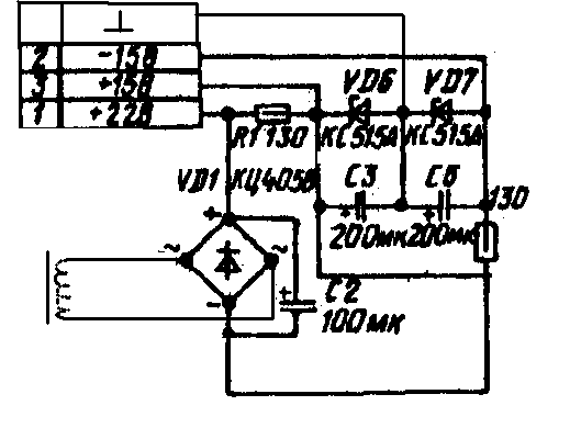

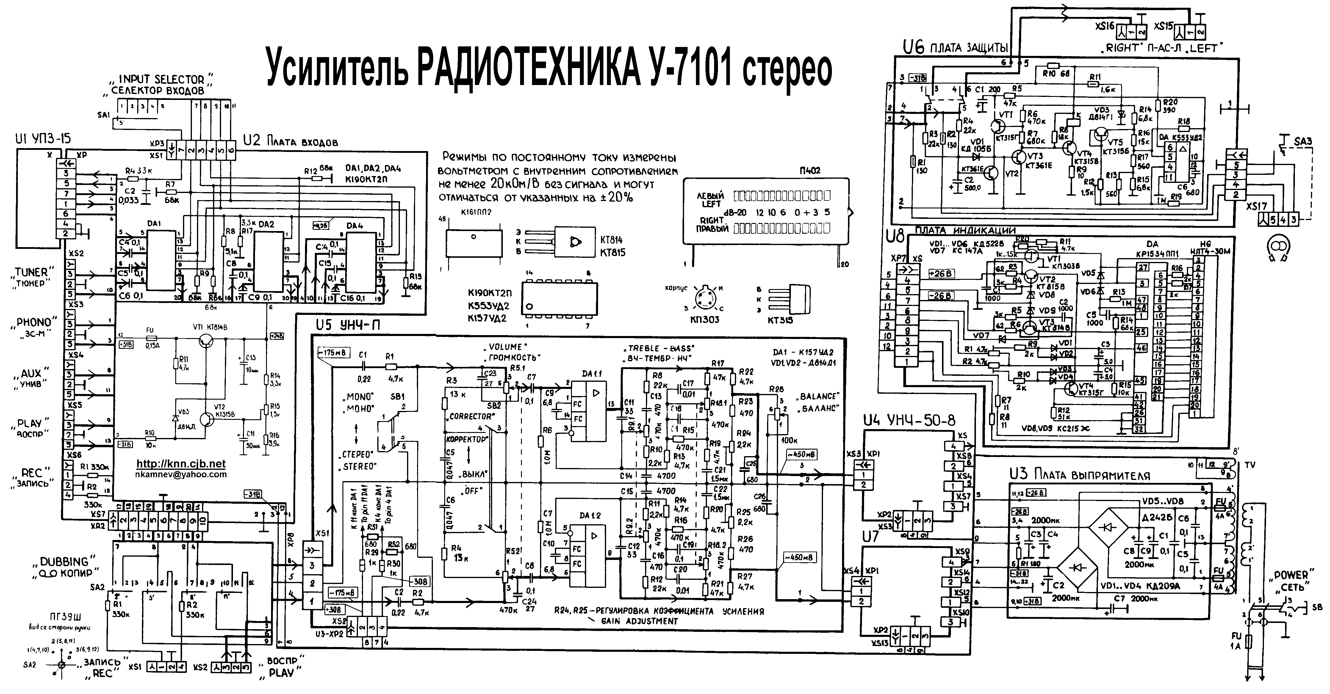

Вот схема с П402 и КР1534ПП2 (Радиотехника У101С)
p1011.png [153.57 KiB]
и та-же схема на илт4-30м и КР1534ПП1, без К157УД2 (Радиотехника У7101С)
p71012.png [169.73 KiB]
p7101=2.png [22.38 KiB]
Смотри сам, сможешь на плате сделать изменения? :solder:
М85, имел такое обозначение пока разрабатывался (опытные партии), в серии они называются - КР1534ПП(1,2,3,4).

Поправочка!!!
В поздних выпусках(80-х) У-101 индикатор на К161ПП2 или М85 +К157УД2 и дисплей на П402
В ранних выпусках (90-х) У-101 индикатор на КР1534ПП1 и дисплей ИЛТ4-30М
Дисплеи П402 и ИЛТ4-30М полностью взаимозаменяемые.
Микрухи КР1534ПП1 и М85 к сожалению не взаимозаменяемы :(

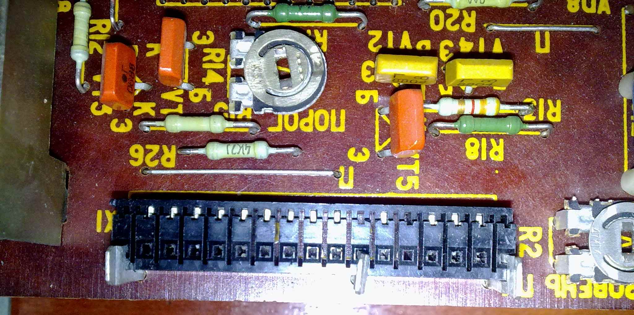

народ всем здрасьте помогите пожалуйста , думаю ситуация у меня как у кошака в начале темы , НО мне нужно узнать что куда подключать на разъем , знач приставка яуза мп-221-1с, на ней стоит индикация на илт4-30м с 2-мя к553уд2 и той что на розовом керамическом основании , всего задействованных пинов 13 + 3 ключа и 1 пустой пин , вопрос : что куда давать? схему нигде найти не могу сразу говорю приставка та что с механическим счетчиком а значит внешне экран выглядит например как на у-101

На эту схему похоже
здесь счётчик только электронный на дисплее.

Зарегистрирован: Пн окт 24, 2011 17:24:04
Сообщений: 451
Откуда: Новороссийск, Краснодарский край
воощпе не похоже я же фотки кинул там всего 3 микры ) а на схеме?! жду других предложений
 Заголовок сообщения: Re: помогите найти схему включения илт4-30м
СообщениеДобавлено: Чт дек 29, 2011 23:03:19
Сообщений: 451
все проблема решена , схему нашел - внимательней перечитав тему , оказалось кошак всеже выложил схему с расписанными контактами )
