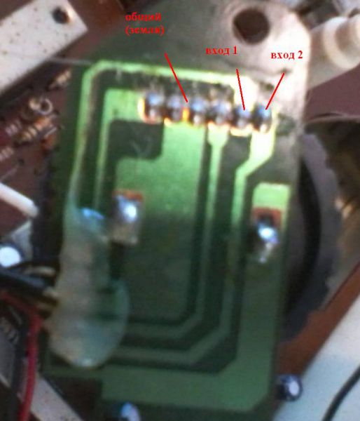

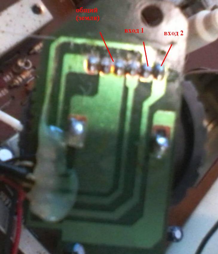

Скажите пожалуйста как подключить модуль в магнитофон? В магнитофоне есть усилитель свой. К усилителю подключить модуль.
Магнитофон на 6В
6В можно взять напрямую от клемм для батареек.
Для радио можно использовать антенну родную магнитофона с "намоткой" и телескопическую? Как подключится к антенне-катушке?

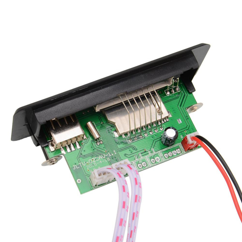

Модуль jltv 02cav на 12В, но можно и меньше?
Фото платы
Описание
СпойлерНовый автомобиль авто Грузовик USB FM аудио радио модуль MP3-плеер пульт дистанционного управления DC12V усилитель ЧЕРНЫЙ
Спецификация:
DIY Аудио MP3, FM-радио, модуль часов. Этот MP3 декодер модуль
Может сделать очень красивый звук. он также поддерживает инфракрасный пульт дистанционного управления и
Воспроизведение музыки с USB (как USB карт-ридер)/SD карты. И 6 звук
Эффекты могут быть выбраны,
Поддержка usb/sd/rs-mmc автоматическое переключение.
Поддержка нескольких папок для воспроизведения музыки, нажмите на
Пульт дистанционного управления или на следующий перейти к другой папку, дисплей f01, F02
Представителей Номер папки каталог.
Памяти при выключении питания: может Памяти играть песни и объем до
Выключения питания.
Поверхности оболочки цвет: черный
Интерфейс памяти: sd/rs-mmc/usb
DC 3.5 В-12 В широкий работать. Но 3.5 В работать только для SD-карты,
MMC или sd-карта TF свою очередь.
FM Чувствительность приема когда нет сигнала, автоматический шумоподавитель.
AUX вход, вход AUX можете контролировать громкость.
Увеличить линии питания для увеличить анти-защита ограничения
Резистор, эффективной защиты задания безопасности декодер совета.
Панель размер: длина: 92 мм, ширина: 35 мм, глубина: 40 мм
Меры предосторожности:
Красный декодирования совета разъем питания постоянного тока: вход dc5v-12v.
L_out: подключен к левый канал плата усилителя, R_out: подключен к
Правый канал ввода плата усилителя, не может быть напрямую подключен к
Динамики.
Vcc: не можете подключить 12 В питания, это может привести к повреждению декодер
Чип. Solder декодер для FM антенна край суставов при использовании
Функция fm, вы должны забрать антенны.
Этот раздел Декодер совета без усиления, мощность выход,
Же, как компьютер, наушников порт, если он подключен к внешнему
Динамик, должны быть оборудованы с динамик усилитель функции, или может быть
Самостоятельно динамикам.
Можно.
DC 3.5В - 12В широкий работать.
Но 3.5 В работать только для SD-карты, MMC или sd-карта TF свою очередь.
Красный декодирования совета разъем питания постоянного тока: вход DC 5В - 12В.
Vcc: не можете подключить 12 В питания, это может привести к повреждению декодер.
Никак.
"Антенна-катушка" предназначена для диапазонов, которые ты слушать не захочешь.
Мало того, твой МРЗ-модуль в эти диапазоны не умеет.
alogik писал(а):
телескопическую?
Да.
Наискиваешь у него регулятор громкости, включаешь, берёшь отвёртку, и начинаешь тыкать в выводы регулятора.
Какой говоритель зарычит (правый или левый) - тот канал с модуля и подпаивай.
Землю модуля - на землю Фирста.
Катушка на феррите - это антенна для диапазонов ДВ-СВ-КВ. В МР3-модулях приемник УКВ, поэтому антенну-катушку подключать НЕ НАДО вообше
Обычной отверткой без индикатора. Зачислил лак. Вроде хрипит по одиночке, но бывает и на двух выводах

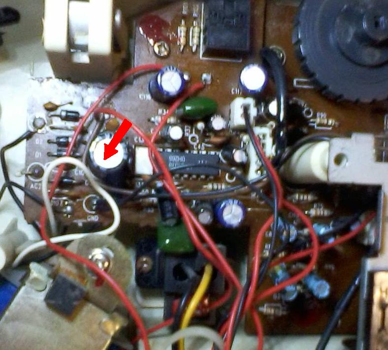

Нашел на магнитофоне 6В. Подключаю модуль, не работает.
С трансформатора выходят два тонких провода белый и черный. По ним слабое напряжение меньше 1В то есть то нет.
Нашел на плате провод с надписью на прате GRD и если туда поставить одну клему мультиметра, а на любой провод из трансформатора вторую клему то показывает 6В.
А между собой провода белый и черный не показываю Вольты. Отпаял один и случайно замкнул на другой. Искры значит ток есть.

На фрагменте платы стрелкой указана фильтрующая ёмкость выпрямителя. На выводах конденсатора должно быть 10 - 12 вольт, именно с этих выводов нужно брать питание.
На плате регулятора громкости входы располагаются (по видимому) таким образом.
на конденсаторе написано 2200uf 16V
GRD это 100% минус. В него клему мультиметра и искать 16-12-6В возле конденсатора? Фото части с коненсатором
