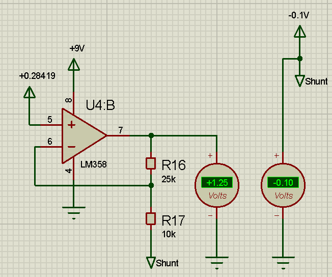

Буду знать. То есть сделать теперь смещение и готово, ну это еще как то можно допаять без особой переделки.
Переключил амперметр на Ма и да точно, но вот не понимаю как сделать смещение на нижнем плече который измеряет обратную полярность.

AVT-28
Тут реализовано смещение на обоих плечах. REF_2.5V является источником напряжения для смещения.
Как видно по схеме, смещение на обоих плечах подано на неинвертирующий вход ОУ (тот, что со значком "+")
Идея в том, что напряжение с шунта суммируется с напряжением смещения. Так можно контролировать с нуля ампер.
На выходе ОУ появится некое напряжение. Его надо свести к минимуму, но с учетом возможных
дрейфов этого напряжения от температуры внешней среды. Если на выходе ОУ сидит микроконтроллер,
то производим замер, когда нагрузки нет и запоминаем значение АЦП.
После, это значение нужно будет вычитать из последующих замеров тока под нагрузкой.
Если есть иной способ осведомить МК о том, что нагрузки нет, то по оповещению можно обновить
вычитаемое значение, чтобы исключить влияние дрейфа напряжения смещения.

Вот эту бы доработать.
Т.к уже на плате спаяно.
Жаль опять переделывать.
С верхнем плечом всё ясно а вот с нижним не понятно.

На нижнем надо оторвать вход (+) от земли и подать через делитель напряжения на этот вход чуть меньше одного милливольта (500мкВ).
Схему переделывать придется.
Подобрал в протеусе, теперь надо на деле испытать.

Вот по этой схеме
приближенная математическая модель. (если интересно, как считаются такие схемы)

Задача стоит почти же что и в автора ветки. Измерить ток заряда и разряда в диапазоне от 0.5 до 10А. Шунт китайский проволочный 0.01Ом. Питание операционниками двуполярное.
Буду рад любым подсказкам.
Добавлено after 8 minutes 24 seconds:
еще неясно зачем вам разделять на 2 усилителя для разной полярности тока? почему просто не сделать смещение выхода если у вас однополярный ADC?? например 2V на выходе это 0A, 3V>> +10A 1V>> -10A
Это я ради интереса решил поиграть с точностью измерений зарядного устройства. Прошивку менять никак, вот подумал поиграть с усилителем и заменой шунта.
Только ИЗМЕРИТЬ, или каким-то образом, потом, автоматически использовать результаты измерений?
Если только ИЗМЕРИТЬ и увидеть глазами, то, не морочьте людям голову, если охота "потрахаться" "попаять"- берёте ICL7107 со светодиодными семисегментниками, или ICL7106 с ЖК индикатором, собираете всё это по даташитовской схеме, и всё!
При токе 10 ампер на шунте 0,01 Ома упадёт 100 милливольт, "чувствительеость" АЦП- 200 милливольт, то есть, вы получите амперметр с пределом измерения от +- 0,01 до +-20 ампер (точнее +- 19,99 ампер)
Если хочется уменьшить количество "паяния", то покупаете самый простейший мультиметр
