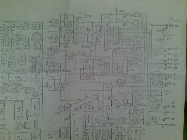

23102017(001).jpg [41.01 KiB]
23102017(002).jpg [35.64 KiB]
23102017(003).jpg [36.06 KiB]
23102017(004).jpg [46.77 KiB]
вот кому интересно кодер начала 90-х СЕКАМ

Да уж камера 0,3 тоска печаль.
Для начала первое фото вверх ногами, дальше повёрнуто влево. Ну а теперь что получилось после разворота как это видел фотограф.
На первой картинке вверху контраст больше и даже более читаемо, похоже фокусируется оно на большем расстоянии. Или может со светом чтото, почему внизу ярче?
В общем фоткать наверно надо подальше чтоб в фокусе было, ну или через лупу. Фотка монтажки тоже не помешает.
Срисовать то можно, но вот с маркировкой мало что видно.
И что там с номиналами, там что карандашом подписано? Почемуто видно только муть, не похоже на типогравские.
И что там за микросхема сверху?
Может у мимо проходящих знакомых камеру поспрашивать, делают же они чемто себяки наверно :)

в НОКИА Е-51 камера на 2мп для своего времени это был престижный телефон про номиналы могу расписать отдельно пометки делал я карандашом :shock:
Добавлено after 2 minutes 8 seconds:
освещЁнность низкая из-за пагоды снимки делал возле окна

фотки почти нечитаемы...я такое даже в 90 надух не переносил
сканер гавеный вроде мастека1200 -рулит... валяются2шт уже ненужных посколку есть мфулазерно
Добавлено after 1 minute 51 second:
+ фокус у камеры сбит хотяб через очко пробовали фокус поймать

Фокус основная проблема, надо бы линзу попробовать.
Нету там 2мп, может с интерполяцией или может настройки поковырять, фотки ровно в 0,3мп.
Эти сканеры ещё ваш на 3 буквы переживут. Не знаю как у вас с моделькой, но обычно если чернила кончились он больше не сканит. Но при нынешних ценах на эти приборы, цена картриджа уже не кажется большой. Вот когда МФУ были по 2к, а карики к ним 1,5к, ну или струйник 1к, а чернила всё также 1,5к, то да это было проблемой и принтер шёл в мусор, а теперь когда принтер 5к стоит вообще проблем нет, берём 2к денег и покупаем чернила

И оно действительно работало с ZX-spectrum! Секам там был очень приблизительный, и с цветом бордюра были проблемы, но работало. В конце концов я этот кодер кому-то отдал для нужд молодых радиолюбителей :)
Комментарий к файлу: схема на TDA8505 и MC1377
gts2_1.tif [75.7 KiB]

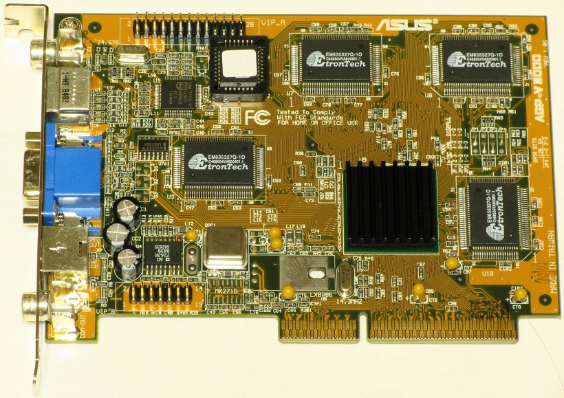

Если у Вас есть радиорынок с барахолкой, то можно поискать в развалах компьютерного барахла. Были PCI и AGP видеокарты с "тюльпанами" видеовхода и видеовыхода.
Так вот видеовыход там - готовый кодер PAL/NTSC на AD724(AD725). Стоит такой хлам копейки, а готовый кодер можно вырезать ножовкой и использовать :)
Если надо, могу поискать фото такой платы. У них в маркировке было VIVO - Video In, Video Out.
Вот нашел подходящее фото:
Нужная микросхема внизу слева, около штыревого разъема.
Комментарий к файлу: Видеокарта с AD724
RIVA128_AD724.jpg [170.71 KiB]
