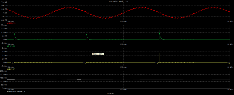

Это вариант тиристорного регулятора напряжения (примерно как тут
LT_1083_4_5.pdf [203.72 KiB]
на 11й странице).

ОПОСЛЯ присмотрямс с пристрастием к той схемке....
Терзають меня смуторные КАР-КАРР....
Первое - никакого выигрыша по снижению нагрева балластных резисторов там НЕ БУДЕТ.
Второе - схема ОБЯЗАНА давать импульс на оптроне КАЖДЫЙ полупериод (а на всех симуляциях только на каждый второй почему-то).
Третье - режим работы стабилитрона крайне противоречивый по требованиям - надо и фиксацию на уровне 22 вольта (при пиковом в 220*корня из 2 и плюс 20%) и цепь разрядки конденсатора для базы транзистора обеспечить... причем в обеих случаях на уровне пробивного порога... да и транзистору надо минимум 30 вольт коллектор-база обратного в характеристиках закладывать...
Выигрыш только в разгрузке светодиода оптрона...
:dont_know:
Бум ждать результатов натурпыток...
:roll:
По сравнению с чем? Если с просто резистором и диодом в цепи светодиода оптрона, то конечно будет - там ток через светодиод практически весь полупериод течет, а тут только короткий импульс проскакивает.
Нет. Во-первых, достаточно начала одного полупериода, начало второго просто отсчитывается таймером. А во-вторых, мне нужно знать какой полупериод начинается - четный или нечетный.
Так там же ток совсем небольшой, разве могут быть проблемы? Как я уже писал - в аналоговой схемотехнике я сильно плаваю :)
Гм... А мне казалось, что конденсатор разряжается через эмиттер-коллектор в светодиод. Или есть нюансы?
Зачем? Я не стебусь, мне действительно интересно это знать :)

Схемное решение таково, что транзистор откроется всегда, когда напряжение полуволны будет ниже напряжения на заряженном конденсаторе... А на графике почему- то второго импульса не наблюдается.
:dont_know:
Относительно параметров транзистора- имеем схемное включение приведенное к диоду "база-коллектор" на время зарядки/ожидания момента разрядки конденсатора.
По рассеиваемой мощности - через стабилитрон ток течёт всегда и там гораздо больше может быть, чем в случае просто фиксированного тока ,через оптрон- 7мА...
Чтобы пошёл ток через оптрон нужно подать напряжение и на базу(через стабилитрон на нижнюю обкладау конденсатора).
Так что разряд конденсатора будет по двум цепям и через светик оптрона-переход эмиттера коллектор и токозадающий резистор и через цепь база-эмиттер.
Вот отсюда и сумнения...
Это, наверное, речь про оригинал схемы с диодным мостом? Я оставил только один диод:
Ммм... Нет, тут не буду спорить, т.к. знаний в этой области не хватает. Но вроде ничего критичного там нет :)
Вот график работы этой схемы при повышенном напряжении:
Красным - сетевое напряжение, зеленым - ток светодиода, желтым - ток стабилитрона, белым - мощность, рассеиваемая на гасящих резисторах. Как видно, стабилитрон тут практически не потребляет, только очень короткие импульсы в момент зажигания светодиода.
А разве не наоборот - уменьшить напряжение относительно базы?
С этим согласен, из-за этого и появляется этот короткий всплеск тона на стабилитроне, как я понимаю :)

По вопросу тока через стабилитрон ошибка - при положительной полуволне он защищает от перегрузки схемку заряда - посему ток будет ограничиваться только балластными резисторами. Когда напружка питающего напряжения будет ниже напряжения на конденсаторе появится этот желтенький импульс (ток в обратную сторону) именно в этот момент и открывается транзистор.. Неучтеная рассеиваемая мощность может весьма "подгадить"...
Вобщем теория - надо внимательно макет испытать. И соблюдать осторожность (ежли ПШШИИККСССС от балластных резисторов будет).
