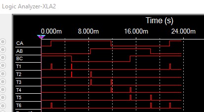

В трёхфазном выпрямителе тебе нужно будет сформировать сигналы управления для 6 тиристоров, а для этого нужно искать точки естественной коммутации. Боюсь, что с проверенной для управления одним тиристором схемой это будет сделать не просто. Ещё учти, что даже в тепличных условиях твоя схема не должна менять свою работу в диапазоне 320..480В и температуре, хотя бы, -20..+40.
На картинке изображена схема, формирующая импульсы, передние фронты которых соответствуют ТЕК, относительно которых отсчитывается задержка для выдачи сигнала открытия тиристора.

вынужден признать что если речь идет ВУ о 3ф с с мастом Лари
то 1 нуль орган на фазе А вам ничо не даст от слова савсем но 6 это излишество достаточно 3 берем линейно Uab Ubc Uca для решения проблемы с регулятором для 3ф выпрямителя с филтрующим дроселем на выходе этого самодостаточно... тиристоры открываем парами не совсем по Гост/ТУ но вполне рабочее рещение
