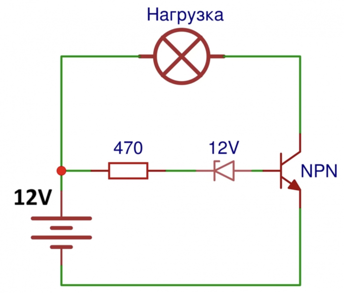

Итак ответы на ваши вопросы:
1. Ток нагрузки 1-2A
2. Устройство и от 10 Вольт работает, но как-то ненадёжно. Поэтому нужно, чтобы При просадке ниже 11В оно тупо отключалось, пока вольтаж не поднимется.

Там наипростейшая схема на стабилитроне (я взял для тестов Д814Д):
Не понимаю, почему она не работает. Транзистор просто тупо открывается и всё, не желая быть закрытым ни на каком вольтаже..

К базе и эмиттеру транзистора нужно подключить резистор номиналом 680 Ом. Номинал резистора, который на схеме, я бы увеличил хотя бы до 1 кОм.
Сделал так, лампочка не загорается, транзистор греется... ЧЯДНТ?
Уже думал не заморачиваться и купить защитную плату для батареи. Она же ведь как раз отключает цепь при падении ниже определённого вольтажа. Но блин они на 3,7В(( Неужели на Али нету на 11В миниатюрной?

для тока 1а схема не подходит

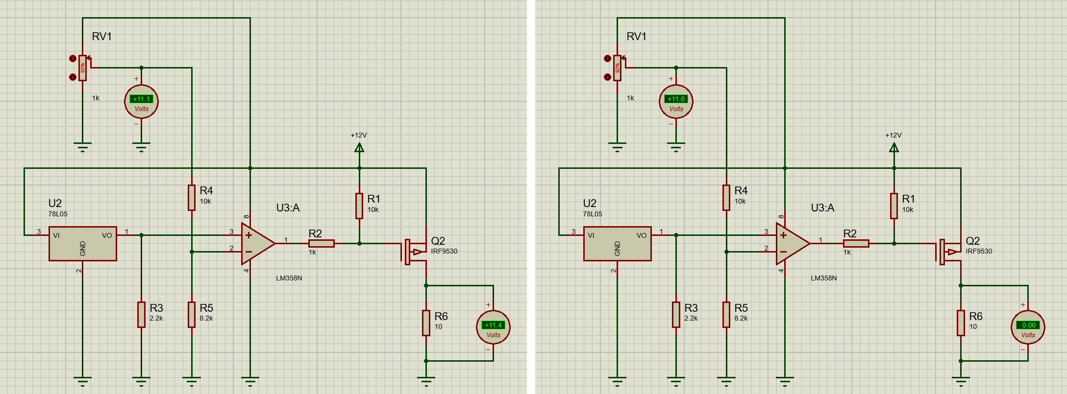

Битум, для этого тока необходима более сложная схема. Например с компаратором. 11V. 10 минут на симуляторе, времени больше было на рисование. В реальности не проверял, но должно работать. Было бы хорошо поставить и фильтрующие конденсаторы. R4 вкл. для моделирования к потенциометр. Подключите его к источнику питания. Эл. элементы могут быть разными. Если нужно другое напряжение, напр. меняете номинал резистора R4.
