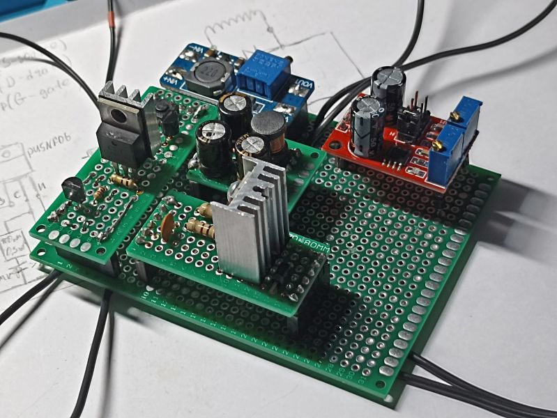

И так, с помощью такой то, ютуба и нейросети собрал передающую часть, схема рабочая, но есть нюанс.
Внешний вид
Схема

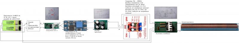

1. Питание схемы 2x18650 аккумулятора.
2. Далее планируется модуль защиты от переполюсовки питания (транзистор для схемы в пути, поэтому пока без нее).

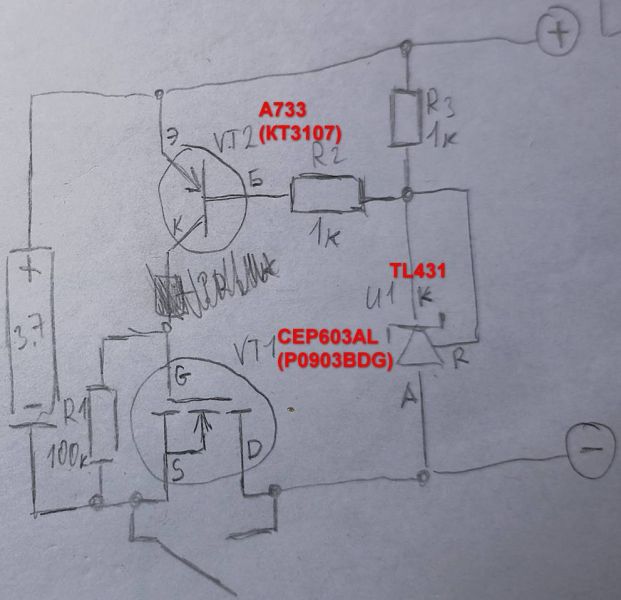

3. Далее применен модуль защиты от переразряда аккумуляторных батарей, схема подсмотрена в ютуб, за исключением того что вместо рекомендованных транзисторов применил близкие по параметрам из наличия. Схема работает, отключает нагрузку при достижении на входе напряжения ниже 3в. Но есть нюанс. Сначала собрал схему без кнопки сброса (на схеме она замыкает исток сток транзистора VT1) и если на выход схемы подключить лампочку, то при подаче напряжения на входы схемы лампочка загорается и нормально работает, а вот если схема нагружена DC-DC преобразователем то при подаче питания схема не активируется. Далее была все таки допаяна кнопка сброса, и вот тогда после подачи питания и последующего замыкания контактов кнопкой все нормально работает. Не знаю в чем причина, задал вопрос автору в ютуб, ответа пока не получил. Прошу совета как избавиться от кнопки.
Схема
Изображение[/url]
4. Так как генератор импульсов требует напряжение питания от 5 до 15 в, установлен популярный китайский повышающий преобразователь напряжения MT3608 настроенный на выходное напряжение 6 в (6в выбрал ввиду универсальности, можно как запитать схему от 1 свинцового 6в аккумулятора, так и от 4 пальчиковых батареек напрямую, и вообще). По рекомендациям ютуб закоротил переменный резистор перемычкой для более плавной регулировки напряжения. Все работает, нужные 6 в выдает. Правда не проверял на предмет стабилизации (что он будет выдавать на свежих аккумуляторах при 4.2 в, и что на подсевших при 3в). Если кто знаком с работой такого преобразователя прошу прокомментировать его работу.
5. Так как мне не понравилось качество питания которое выдает преобразователь (с помощью прибора dso-ts3 (говорят что это показометр но мне пока хватает, острой необходимости в более продвинутом осциллографе пока нет, хотя и посматриваю, может посоветуете какой нибудь из хороших бюджетных) выяснил что пульсации при 6в с небольшой нагрузкой в виде коммутационной лампы составляли до 0,1 в) было принято решение об установке сглаживающего LC фильтра. Схема фильтра получена по рекомендациям нейросети, с некоторыми корректировками. Схема построена на 3 электролитических конденсаторах емкостью 470мкФ (16v), соединенных параллельно (для снижения ESR), далее последовательно индуктивность (нейросеть рекомендовала 100мкГн, установил из тех что были в наличии, по данным прибора 90мкГн). После подключения схемы пульсации упали до 0-0.01в (похоже прибор их почти не регистрирует).
6. Далее китайский генератор прямоугольных импульсов на NE555 (можно было и самому спаять, но купить дешевле готовый чем элементы отдельно). По рекомендациям из ютуб разорвал дорожку и припаял резистор, иначе пишут что при регулировке скважности в крайнее положении модули выходят из строя (не знаю, не проверял). Модуль работает, все регулируется.
7. Так как генератор рассчитан на выходной ток от 15 до 35мА (что показалось мало) было принято решение установить усилитель. С помощью нейросети разработан модуль усиления на имеющемся в наличии полевом транзисторе P45NF06. Нейросеть порекомендовала установить снабберную цепь между стоком и истоком транзистора, плохо понимаю зачем, вероятно какая-то защита. Подскажите если кто знает ее назначение. Усилитель питается напрямую от аккумуляторов.
Схема
8. Далее к усилителю подключена пробная катушка выполненная из 420 витков медного провода диаметром 0,2 мм на китайском ферритовом сердечнике диаметром 12 мм. По заверениям китайцев магнитопроницаемость сердечника составляет 1000, измереная прибором индуктивность катушки составила всего 19мГн (не понятно почему он вообще ее показал так как по паспорту прибор рассчитан на измерение индуктивности до 1мГн, вероятно данные не корректные). По расчетам катушки без сердечника индуктивность составляет 0,243 мГн, значит при магнитопроницаемости 1000 индуктивность катушки на сердечнике должна составлять 243 мГн?. Поправьте если я заблуждаюсь.
По рекомендациям нейросети рабочая частота передающей катушки планируется в 20кГц, катушку планирую перематывать на 172 витка проводом 0,6 мм, и перевод на напряжение 6в, в итоге должна получиться сила магнитного поля при этой частоте до 2,457 мТл (нейросеть рекомендует до 1 мТл, но запас карман не жмет, тем более если при необходимости перевести прибор на 30 кГц, сила магнитного поля составит уже 1.638 мТл). Потребление тока при этом должно быть не выше 1.252А (без сердечника) и 15,646 мА (с сердечником проницаемостью 80, в данном случае можно было вообще обойтись без усилителя колебаний).
Вот как-то так пока. По замерам схема работает. Предварительно выставленная частота 60 кГц ). К осциллографу подключал приемную катушку от RFID метки, начинает ловить на расстоянии до 10 см, в зависимости от ориентации. Только показывает странную прыгающую частоту до 200+ кГц, при этом на выходе усилителя все те же 60 кГц.
Советы и рекомендации по работе приветствуются.
