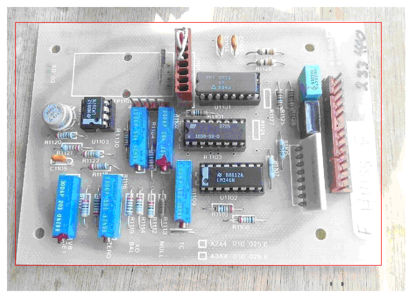

Схема здесь
RT-203 流量模块 SCH_Schematic1_2025-05-19.pdf
Это не схема всего прибора, а схема одного его модуля "Board1".
Если кто-нибудь сможет понять схему и подскажет, как настроить эти синие потенциометры, я буду очень благодарен.

Электропитание в норме.
Модуль давления РТ-202 также в норме.
Модуль расхода RT-203 неисправен
Если быть точным, то это неисправность платы модуля потока A3A3A2.
Схема, которую я нарисовал, это как раз часть A3A3A2.

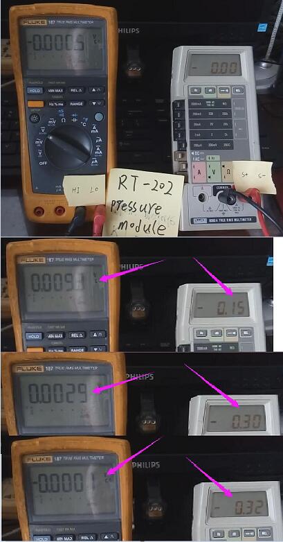

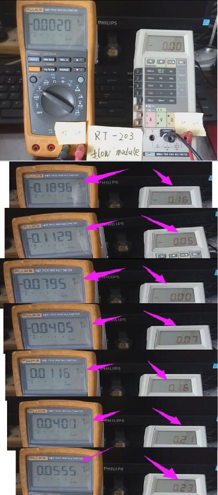

Я измерил датчики (s+, s-), дифференциальные напряжения (HI, LO) внутри RT-202 (модуль давления) и RT-203 (модуль расхода).
Установлено, что диапазон напряжений (S+, S-) [0,15 мВ-0,32 мВ]
RT-203[HI, LO] voltage exceeds 0 +/-.005vdc
Я не знаю, как настроить R1109 (TC), R1102 (NULL), R1111 (XD BAL), R1116 (ZERO), R1123 (VB SET)
Посмотрите видео

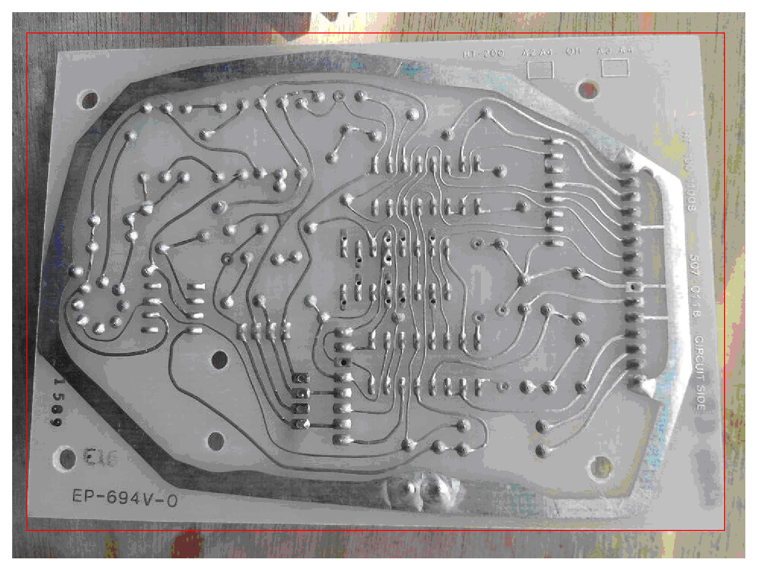

К сожалению работаю только с "стандартно-радиолюбительскими" (splan7 & layout6) или обычнаяя графика *.bmb / *.jpeg
8)
В то же время для корректной декомпозиции требуются обычно два снимка - один сверху платы, другой со стороны дорожек. Выполняются в одном масштабе и исключительно горизонтально (без перекосов/искажений).
8)
Видеоролики вообще исключаются (особо ютуб).
Смотрю лишь в ВК и то редко.
:sleep:

Все ли в порядке с фотографиями выше?
Разве вы не видите видео YOUTUBE?

У фото качество хорошее, но имеются геометрические искажения - съёмка выполнена под некоторым углом к плоскости поверхности плат.
Причем в каждом из фото искажения находятся на противоположной стороне (при совмещении).
Такой вариант не подходит. Масштаб легко поменять, а вот геометрию на участке фото - то особые программы требуются (обычно избыточные для радиолюбителя).
В древние времена делалась ксерокопия (сканирование) стороны с дорожками, затем распечатка (с увеличением масштаба).
Следующим шагом была перерисовка на полупрозрачную пленку дорожек и отверстий.
Далее вручную рисовалась сторона компонентов.
А уже на следующих этапах потихоньку выполнялись упрощение и приведение рисунка к конкретной схемотехнике (до десятка последовательных преобразований карандашного рисунка).
Сегодня удобно - можно фото сделать.
Только условия горизонтального расположения платки и фотоаппарата продолжает оставаться обязательным (точки отверстий должны совпадать на обеих снимках).
Далее уже работа с компьютерными программами и иногда распечатками промежуточных экземпляров чертежей.

А это к вопросу о том что у Вас и что должно быть (отмечено красной рамкой):
формат файлов у Вас нормальный, а вот геометрия изображения некачественная.
:tea:
Но все равно даже в этом случае и затраты времени и внимания достаточно велики.
С другой стороны метод вполне оправдан для ремонта в случае отсутствия необходимых схем на оборудование.
8)
:tea:

Пожалуйста, посмотрите на картинку, мои данные испытаний.
RT-202 в норме[HI-LO < +/-0.005vdc], RT-203 неисправен
Я не знаю, какой регулируемый резистор выбрать для RT-203.【R1123 (VB SET)、R1109 (TC)、R1104 (XD BAL)、R1116 (ZERO)】

Попробуйте найти заводскую инструкцию по настройке этого прибора.
Действительно, отсутствие специального образования критично в подобных случаях, когда прибор представляет инструментальный усилитель, который должен работать в ограниченной со всех "сторон" зоне параметров, да ещё возможно, с перегибом рабочей характеристики.
И здесь не сколько важно, что крутить, а важен порядок проводимых иттерационной последовательности (то есть - по очереди вкруговую несколько раз ) для получения конечного результата.
К сожалению, тут представлен лишь фрагмент устройства, но и так видно, что настройка его возможна либо в составе полного прибора, либо на специальном технологическом стенде.
И настройка просто по целевому получению параметра в виде измерения напряжения не пройдет без следованию протокола настройки от разработчика.
И ещё предупреждаю, что попытка скопировать значения сопротивлений и напряжений с другой рабочей платы не пройдет. Активные электронные компоненты абсолютной повторяемости не имеют.
И ещё появился один вопрос - почему вдруг дифференциальный усилитель датчика давления стал мультиметром образца 80 годов ?
Что касается видео, то его также не смотрю, поскольку дать реальную информацию может лишь схема, чертежи и технические фотографии. А видео способно даже запутать.

Две печатные платы выглядели одинаково, за исключением еще одного диода, поэтому я провел сравнительный тест.
Входное напряжение (S+\S-), выходное напряжение (HI\LO), схема дифференциального усилителя
