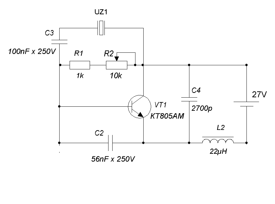

Здравствуйте! поясните пожалуйста как работает схема1.
Комментарий к файлу: схема1
Схема1.GIF [9.22 KiB]
Я так понимаю это генератор Колпитца соединенный по схеме с общим эммиттером, как на схеме ниже
Комментарий к файлу: схема2
Схема2.GIF [6.47 KiB]
только вместо L и C3 стоит пьезоизлучатель.

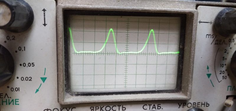

Не хотелось бы открывать ещё одну тему, итересует лишь один вопрос: На ингаляторе "комфорт" к пьезоэлементу приходят такие импульсы Изображение при 20в./дел и 0.1мкСек/дел. (2.85мГц).
Вопрос заключается в том, раз на этот пьезоэлемент приходят такие импульсы это достаточное основание чтоб предположить, что не исправен пьезоэлемент?
