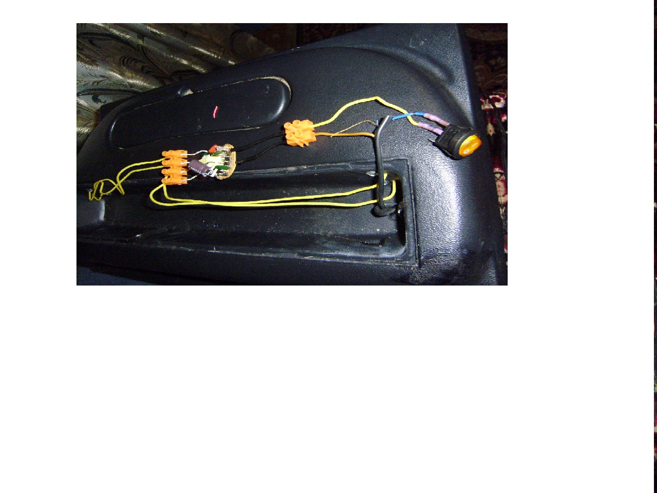

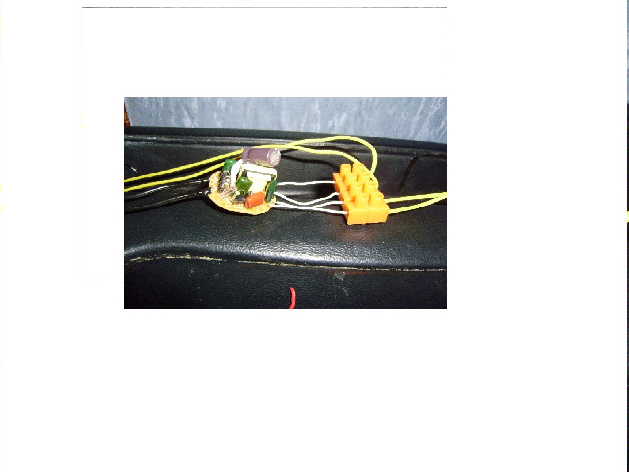

Разобрал экономную лампу снял стартер 15w,но всё равно не фурычит!,что ещё зделать??

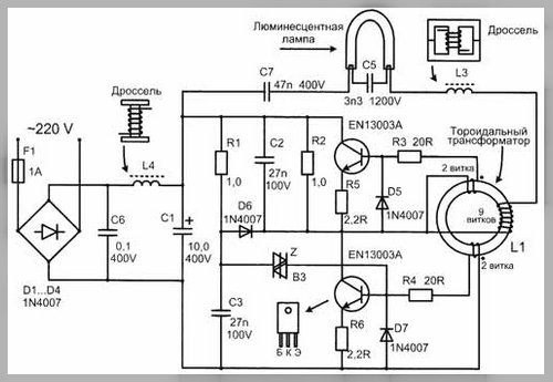

555559-1-.jpg [39.29 KiB]
Схема навероное, похожая. Давайте что нибудь померяем. Питание на конденсаторе есть? 310вольт
Аккуратно только!!!

Он боится лезть в схемы под напряжением, это мне надо взять и посмотреть! Порылся я в нете и пришел к выводу, что надо проверить транзисторы, а ещё он по-моему неправильно подключал стартер от энергосберегайки к ЛДСке своей! Он говорит, что с платы идет 4 контакта, либо он что-то путает, либо не договаривает! Короче, Влад, выложи нормальные фотки (сделанные в макро режиме сьемки), чтобы хорошо было видно плату, контакты и провода!

Всё заработало просто там где я припаивал к стартеру провод плохой!!Щас работает отлично!!

да вроде правильно, четыре контакта.По накальной нити с каждой стороны колбы. Просто раз Два пускача не работают,можно предположить проверить выключатель, или вилку в конце концов... А лампу и я бы так подключил. Мелковато конечно,но разобрать можно.
Добавлено через пять минут:
Заработало с новым преобразователем ?
