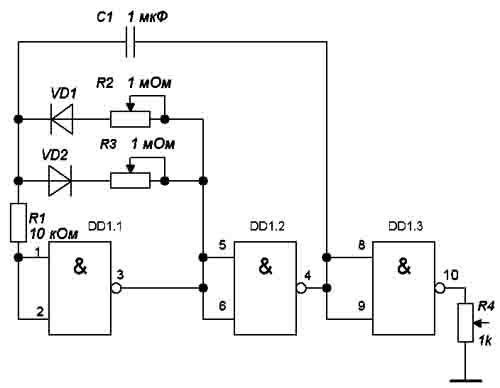

Сделайте простой мультивибратор на ОУ. Вместо R поставьте переменный резистор последовательно с диодом для заряда (t1) и такую же цепь, только перевернув диод для разряда (t2).

Проще не бывает, только выставите нужные длительности (R2 и R3) и С1 качественный конденсатор нужной ёмкости. Питать стабильным напряжением.

Человек просил простую схему, где точность не требуется... а вы ему кварцованный генератор.

когда он говорит 1 сек., 1 мин., 1 час. . там генератор то на одной микре. самой распространенной и кварц часовой
