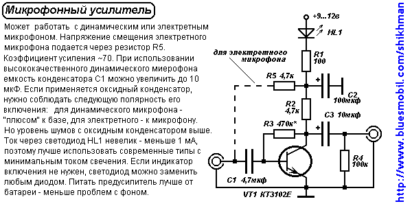

Вот простая схемка на одном транзисторе:
soundpred5.gif [9.38 KiB]
работает как с динамическим так и с электретным микрофоном.

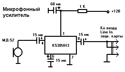

Val, спасибо. Они обе на звуковую карту цепляться могут? а какой лучше делать, в смысле качества/чистоты звучания?
Или фильтр шумов, это должно быть какое-то отдельное устройство?

Это явно электретный. Для электретных собираю такую схему.
Комментарий к файлу: Малошумящий микрофонный усилитель
2.jpg [144.98 KiB]
4 пункт порадовал :)))
R6 и R8 что регулируют?
R8 наверно подстраивает уровень выходного сигнала?
А ежели микрофон трёхпроводный - как его включать?
Это о чем?
R6 регулирует коэффициент усиления. У китайцев постоянно параметры плывут (это и к звуковухе относится). R8 регулирует оконечный уровень сигнала.
Отрываем разделительный конденсатор от R2 и подключаем к сигнальному проводу. Цепь питания оставляем штатную. Хотя в ТЗ, судя по всему, значится двухпроводной.
Забыл сказать топикстартеру: выход подключается к линейному входу ЗП, а не к микрофонному.

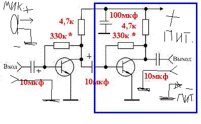

Это о чем?
Работоспособность устройства не гарантируется на поверхности Солнца и при падении свыше 50м
Вот так?
А чего там конденсатор 1 мкф? Я видел в схемах ставят 10-100 нф :dont_know:
Какой диапазон напряжения будет на выходе усилителя?

Соник писал(а):
Вот так?
Совершенно верно! А на счет емкости - было задание выжать максимальное качество - вот я и пошел по пути наибольшей линейности АЧХ, хотя бы в вопросе разделительных конденсаторов.
максимум 1В. Хотя, как крикнешь...

Нет неполярных конденсаторов на 1 мкф :facepalm:
 Заголовок сообщения: Re: Нужен совет: микрофонный усилок
СообщениеДобавлено: Ср июл 27, 2011 17:17:48
Зарегистрирован: Ср окт 28, 2009 23:51:39
Сообщений: 436
Откуда: Украина
как это нет?
СообщениеДобавлено: Ср июл 27, 2011 17:51:27
Карма: 47
Рейтинг сообщений: 92
Сообщений: 7412
Откуда: СССР, г. Москва.
Они редкие. Есть полярные, оксидные.
СообщениеДобавлено: Ср июл 27, 2011 18:08:40
Сообщений: 436
Откуда: Украина
Пленочные на такой номинал в магазинах найти нетрудно. p.s. Думаю там и полярный можно применить
СообщениеДобавлено: Чт июл 28, 2011 07:18:03
Карма: -2
Рейтинг сообщений: -2
Зарегистрирован: Пн июл 19, 2010 07:23:12
Сообщений: 262
Откуда: Здесь могла быть ваша реклама
Ставьте любой не менее 0.033мкФ. Иначе басы срежутся.
