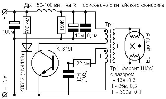

Есть такая задумка! Сделать фонарь обеденив 5-10 светодиодов с одной стороны и 9W ЛДС с другой стороны. Вопрос насколько выгодно использовать ЛДС от батареек? И намного ли заметнее больше будет света от ЛДС чем от 5-10 светодиодов?
Вот схема питания ЛДС. Может кто-то собирал ее или пользовался чемто подобным? Хотел бы услышать ваши мнения!

КПД ЛДС и светодиодов одного порядка, но светодиоды дают направленный свет и имеют больший срок службы. Да и схема включения попроще...
Тоесть нет смысла творить такой гибрид?

Если диоды одинаковые, лучше - из одной партии, то можно их паралелить, разброс тока получается небольшим (процентов 20 максимум...). Собственно, во всех "китайцах" именно так диоды и включены. Можно и питать их стабилизированным напряжением (избавляемся от датчика тока, выше КПД...), но тогда стабилизатор должен быть с термокомпенсацией...

Стоит или нет объединять ЛДС и светодиоды... Если сравнить стоимость, скажем, четырёхваттной ЛДС и аналогичного светодиода - выбор будет однозначен... Даже 50 "стандартных" светодиодов, примерно равных по яркости той же 4-х ваттной лампе, будет дороже... Другое дело, если требуется направленный пучёк света - тут светодиоды вне конкуренции...

Не ЛДС на 9W уже есть и есть на 6W! Пучёк света неважен. Важно: 1) Больше света, при затрате меньшего количества батареек, 2) как можно дольшее время использование батарееек!!! :wink: :idea: Как найти золотую середину? Что , всё же выбрать ЛДС или СВЕТОДИОДЫ? Для ЛДС надо преобразователь, а светодиод можно питать почти сразу от батареек.

Подавляющее большинство схем с батарейным питанием ЛДС, в том числе и заводские автомобильные светильники и плафоны по моим наблюдениям светят более тускло, чем их стационарные аналоги на тех же лампах. Мои попытки получить примерно тот же свеловой поток неизменно приводити к черезмерному увеличению потребляемого тока. Кроме того, при низких температурах ЛДС вообще еле дышат. Присмотритесь к современным решениям на основе светодиодов.
