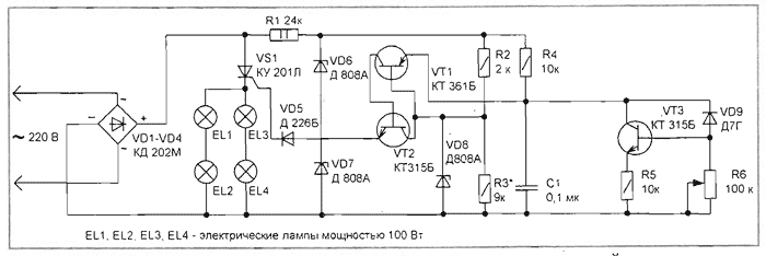

подскажите плиз можно ли в этой схеме заменить д7 диодами д9 . Если да то с какой буквой

Диод VD9 типа Д7 заменить на Д9 можно, но не желательно -не хватит допустимого напряжения.
Попробуйте поставить Д226

А если так
