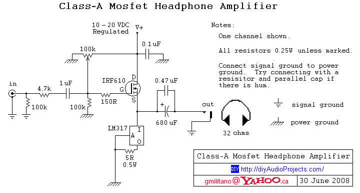

Можно ли вместо полярного конденсатора 680 мкф, поставить 2 по 470 в паралель? И на какое напряжение эти электролиты?

Смысл? Берем обычные полярные и ставим. На напряжение, равное напряжению питания или чуть выше. Кстати, напряжение эта схема не усиливает - это повторитель, но для наушников может так и надо

А вот нелинейный элемент в усилителе, претендующем на класс Hi-End (я про стабилизатор тока на интегральной микросхеме...) - для меня дикость...
В принципе - это вариация на тему "Семынинского" усилителя. Вряд ли она в чём то превзойдёт оригинал. Я тоже делал свою версию "по мотивам" Семынинского, мне лично результат понравился (лампы рядом не стояли :))) :))) ).
А усилительный элемент ЛЮБОГО усилителя разве не нелинейный элемент? :wink:
Взглянем на ВЫХОДНЫЕ характеристики любого транзистора...
В чем состоит нелинейность стабилизатора тока на ЛМ?
Вот ИНЕРЦИОННОСТЬ этого ЛМа - совсем другое дело... Но амплитуды тут не велики, полагаю...
 Заголовок сообщения: Re: Мелкие вопросы по аналоговой технике.
СообщениеДобавлено: Вс июн 02, 2013 07:38:38
Карма: 159
Рейтинг сообщений: 4075
Сообщений: 45469
Я имел в виду, что ток через микросхемный стабилизатор не будет постоянным по величине в рабочем диапазоне частот и амплитуд усиливаемого сигнала. Повторитель на полевом транзисторе имеет достаточно высокое выходное сопротивление, так что даже небольшая нелинейность характеристик стабилизатора повлияет на звук! Лучше было бы использовать стабилизатор тока на паре транзисторов... :dont_know:
