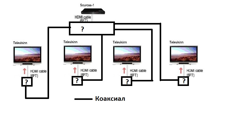

Подскажите устройство(конвектор) преобразования HDMI сигнала для передачи его по коаксиалу и обратно в HDMI. Например как на картинки:
Дело в том что имеется 4 телевизора в разных комнатах и спутниковый ресивер, проводка ( коаксиал ) уже протянута до всех, из одной комнаты где и должен стоят ресивер.
Вот примерно так:
Нужны примеры устройств под "?"
Предложенный вариант очень извращённый, но по другому не как.
Вариант тянуть HDMI - НЕТ
Вариант беспроводной - возможно

В магазинах бытовой техники не спрашивали?

Gudd-Head, сам я не покупаю, нужно точное название модели, а гугл нечего нежного не выдаёт вот в чём проблема.
Возможно всё таки реализация беспроводной, но цену надо будет согласовать.
