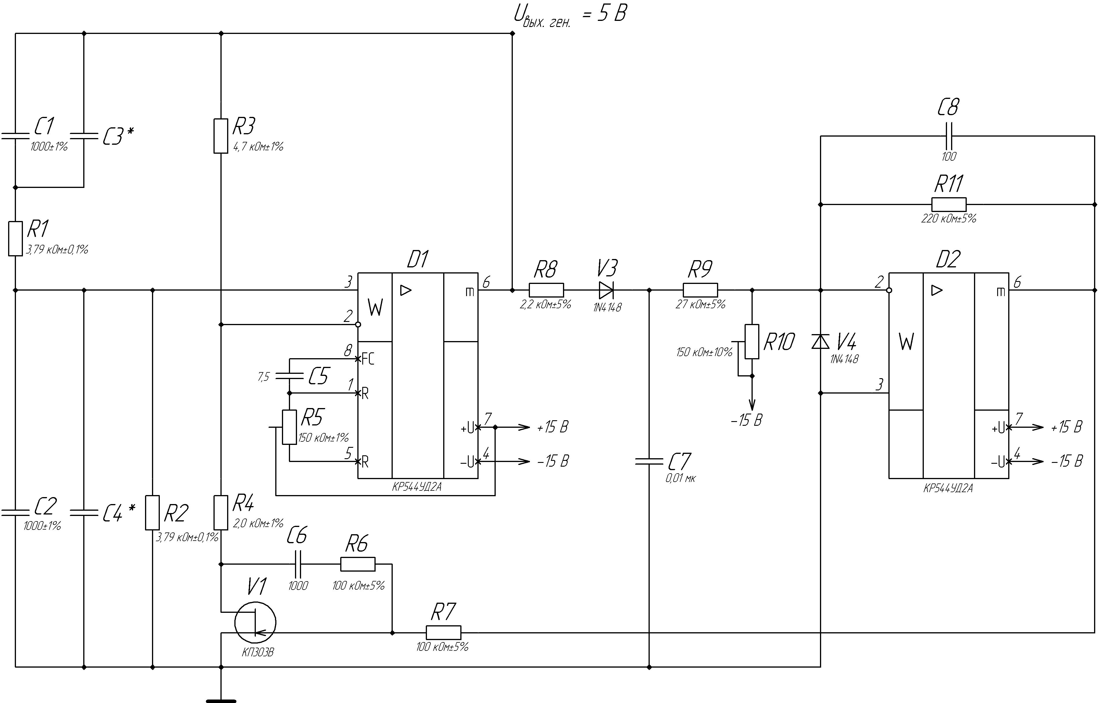

Всем привет! Первый раз столкнулся с генератором синуса на ОУ.
Не могу добиться генерации схемы. Точнее какая-то паразитная генерация есть на частоте то 3,5 МГц, то 6,8 МГц и амплитудой около 2 В (на регулировку амплитуды не реагирует). Если начинаю вольтметром тыкаться в схему эта генерация срывается.
Генератор должен выдавать синусоиду частотой (42±2) кГц, амплитудой (5±0,1) В (амплитуда должна регулироваться резистором R10).
В MicroCAP'е схема работает (правда там ОУ и ПТ другие).
Генератор без АРУ тоже работает: шунтирую V1 - выдает "синусоиду" с сильно обрезанными верхушками.
Транзистор рабочий - проверял отдельно.
Номиналы элементов как на схеме, монтаж проверил несколько раз.
Схема взята из книги "Полупроводниковая схемотехника" авторы Титце и Шенк.
Подскажите в каком направлении искать "косяк"?
Генератор.png [34.85 KiB]

Попробуйте на затвор вместо выхода усилителя АРУ подавать напряжение с движка переменного резистора, запитанного минусом. Будет ли влияние на амплитуду или же генерация будет просто срываться?

А косяка никакого и нет- просто надо ПОДБИРАТЬ эти самые "номиналы" так, чтобы генерация началась..
Я как- то делал гену на мосте Вина по более простой схеме- на TDA2030, исходно в схеме были указаны вот такие номиналы:
А, в итоге, после того, как генератор у меня заработал- получились вот такие:
(имхо) вам надо "покрутить" R11 и R7.. - транзистор V1 должен быть в "полуоткрытом" состоянии (когда он открыт полностью (закорочен)) - у вас генерация есть, но она не стабилизирована по амплитуде, а когда транзистор "закрыт"- генерации нет.
зы.. Зачем только так "переусложнять" схему.. :dont_know: https://wonfocks.appspot.com/shemy-gene ... -vina.html
Попробовал так сделать. Результаты следующие:
1) при напряжении на затворе V1 от минус 13 В до минус 1,23 В наблюдается "паразитная" генерация с чатотой ~3,8 МГц и амплитуда меняется от 2,5 В до 0,1 В.
2) при напряжении на затворе V1 от минус 1,23 В до минус 260 мВ наблюдается срыв "паразитной" генерации (или ее слишком маленькая амплитуда).
3) при напряжении на затворе V1 от минус 260 мВ до 0 В наблюдается генерация на частоте 42 кГц с амплитудой от 9 В до 11,2 В. При напряжениях меньших минус 200 мВ синусоида получается без искажений.
Интересно "меньше" это КАК?
Если была температура МИНУС пять градусов, а стала МИНУС 10 градусов, то температура увеличилась или уменьшилась?
То есть, при напряжении на затворе МИНУС 0,2 вольта генерация в норме?
А теперь подбирайте номиналы R11 и R7, а, может быть, и R9 так, чтобы на левом выводе R7 было напряжение минус 0,2 вольта..
Строго математически -10 < -5 следовательно температура уменьшилась.
Так же и в моем сообщении: "при напряжении меньше минус 200 мВ" значит "от минус 260 мВ до минус 200 мВ."
Да, при напряжении на затворе от минус 260 мВ до минус 200 мВ генерация стабильна.
Чисто интуитивно я догадывался, что дело в номиналах, как раз и хотелось получить рекомендации по настройке, так как в слепую менять номиналы трёх резисторов это долгий процесс. Как я понимаю резисторы R6 и R7 на схеме нужны для линеаризации сопротивления сток-исток транзистора V1 и их выбирают примерно равными. Резисторы R9 и R11 задают коэффициент усиления ОУ АРУ.
Да.. "потыкал" схему "вокруг D2 в протеусе- как- то получилось, что, в начале настройки надо R10 выводить "в максимум"- и там очень "чувствительная" регулировка, а вообще, этот резистор отвечает за амплитуду генерируемого сигнала..
Если R10 "в среднем" положении, то на выходе D2 висит минус 15 вольт, и всё..
Возможно, я бы добавил, между резистором R10 и точкой соединения R9, V4 и вторым выводом D2 - постоянный резистор в 100 кОм..
