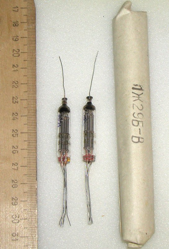

steeler писал(а):
Лампа всегда останется лампой. Не вижу смысла усложнять и удорожать все ради похожести в звуке.
Лампа это хорошо, но громоздко.
И даже мини-лампы уже - повышенное напряжение.
И наши, старые:
Но , как я понимаю, любая лампа, это ещё не гарантия насыщения гармониками?
