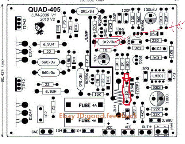

Доброго времени суток как и обещал отписаться как включю свой кит набор .
Включил заработали оба постоянки на выходе нет но в одном пошел дым из резистора 10ом и грелся сильнее чем в другом канале 1,2к 3вт отчего не знаю осцила нет как определить возбуд без него не знаю но кажется он.Я их отметил на печатке.
Прошу совета как убить возбуд и как проверить и определить с одним мультиметром (тестором)
Заранее благодарен всем кто откликнется.

VAOBIG могу сказать следующее: Без осцилоскопа искать возбуд почти бесполезно. НО, можно. Во первых, замкнуть вход накоротко и посмотреть на поведение (что греется или нет). Если что то греется (а то, что в Вашем усилителе есть самовозбуждение это точно и должно греться, ну может чуток меньше) надо проверить: С6, С19, С4, С11, R5,R4,R6. Почти наверняка у вас есть неисправные элементы. В правильно собранном из исправных деталей усилителе возбуждения быть не должно.

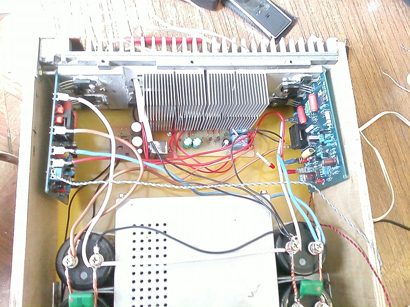

Доброго времени суток продолжаю борьбу с возбудом сегодня вынул канал с общего радиатора поставил на отдельный .
Поменял резистор на10ом включил н чего не горит возбуда нет пол дня слушал музыку ни чего не горело.
Поставил все назад включил на холостом ходу все гуд включил звук та же хрень горит тот же резистор.
В чем дело ума не хватает прошу совета .Вот фото конструкции больной канал справа новый резистор розовый.
Жду ваш вердикт.

Уважаемый VAOBIG!
1. При таком монтаже не надо ничему удивляться. Смонтируйте БП и его подсоединение к платам усилителя в соответствии с известными правилами (есть практически на любом форуме по конструктиву усилителей мощности. Посмотрите монтаж БП Усилителя Лайкова (толково сделал spiridonoff) , Оплеухи микрухам (варианты монтажа Nemo) и мн. других на Паяльнике. Там почти каждый усилитель имеет свою фотогалерею.
2. Блокировочные емкости (0.1 мкф) ставятся на входе платы. Их монтаж на выводах фильтрующих емкостей (тем более при таком монтаже) не дает никакого результата.
3. На всякий случай проверьте ... (см. сообщение выше).

Добрый день!
Как ваши успехи в решении возникшей проблемы, если вопрос еще не решился, выскажу пару идей.
Чуть выше уже верно заметили с таким монтажом вероятность получить «неприятности» резко возрастает. Измените компоновку, в частности, объедините конденсаторы в группу из 4х штук с коротким земляным соединением, скрутите провода, идущие к потребителю, разделите питание оконечников и доп. устройств, лучше поставить маломощный дополнительный трансформатор.
Вообще странно, что эти «китайцы» завелись, в них по умолчанию применены решения по устранению вероятных возбудов (так сказать про запас).
Как-то мне попался хорошо копанный усилок, решение оказалось в промывке слюдяных диэлектриков оконечных транзисторов, термопаста имела некую проводимость). Если простые решения не помогут, выход один, попросить осциллограф.
P.S. еще вариант, качество пайки, фиг знает чем, и как они паяли. Зачастую в «китайской» пайке оказываются выводы элементов с черным налетом.
