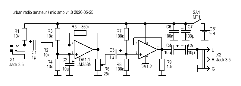

Когда на удалёнке понадобилось выходить в скайпы, оказалось, что у электретника за годы простоя упала громкость. Из сподручных деталей быстро спаял в мыльнице вот такую схемку. Можно втыкать и в мкф (розовый) и линейный (синий) входы аудиокарты. Если использовать динамический микрофон, то надо убрать R1 и уменьшить R2 до порядка сотен ом.
urban radio amateur_ mic amp v1.0 2020-05-25.GIF [10.31 KiB]

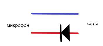

Столкнулся с явлением граничащим с мистикой. Решил в разрыв между микрофоном и звуковой картой поставить диод (высокие частоты на моём микрофоне плохо звучат). Сигнал проходит через макетную плату, где установлен советский диод. Подключил к старому ноутбуку (на всякий случай) и звук стал приятнее, всё работает. Подключаю к focusrite и не слышу ничего(с обоих входов). Причём если переставить провод на макетной плате так чтобы диод не был включён в цепь, всё работает. Решил подключить к встроенной звуковой карте, та же проблема. Подскажите в чём-то дело?

Это называется "в огороде - бузина, а в Киеве - дядька". Каким образом диод может изменить АЧХ, да ещё в малосигнальном режиме? Кстати, если через диод не протекает постоянный ток - его сопротивление весьма велико, ослабление сигнала будет очень большим... :)

Сигнал с микрофона это почти синусоида, диод обрезает одну из частей. Подключив одним контактом обрезается та часть где содержатся "верха", другим контактом "низа". Не знаю как сильно ослабевает сигнал, но на ноутбуке всё работает.

lev3, учите физику! При той амплитуде сигнала, что может создать микрофон, нелинейность диода практически не проявляется, а его сопротивление зависит только от протекающего через него постоянного тока... :dont_know: :)
Выход с динамического микрофона примерно 1-3 мВ а с электретного примерно 10-30 миливольт.
А диод начинает срезать с уровня 600 миливольт. (да и то, если это германиевый диод)
Так что слабый микрофонный выход диод не срежет.
Так что у Вас какая-то другая обработка произошла, если действительно ;

Вряд ли там какая обработка, скорее всего, этот диод - обычное плацебо.
PS. Как вариант, если микрофон динамический и не требует питания: диод оказался закрыт, от него осталась одна мелкая ёмкость; в одном случае вход высокоомный и ёмкости хватает для прохождения сигнала, в другом - низкоомный, и не хватает. Прикинем этот вариант. За основу возьмём частоту среза фильтра 10 кГц и ёмкость 200 пФ - мало ли какой слон там у ТС. Хмм, вход должен иметь сопротивление 100 МОм. Как-то не очень похоже на правду.

Любой электретник с как бы усилителем. Но если усилитель питается через диод, то он всё время открыт, и полволны не срежет.
PS. А если срежет - то такой хрип будет...

И никто до сих пор не поинтересовался, КАК ИМЕННО этот диод включен: последовательно или параллельно?
А если микрофон электретный, то если последовательно, то к чему - к питанию или к сигналу?
Автор вопроса, схему подключения выложите, однако.

Сказано "в разрыв между микрофоном и звуковой картой", что как бы намекает на последовательное соединение. Как я понял, отдельного питания там нет, ибо не сказано про него ничего.

Микрофон у меня динамический, на выходе выдаёт 5 мв. Никакого предусиления нет
диод.png [3.46 KiB]
