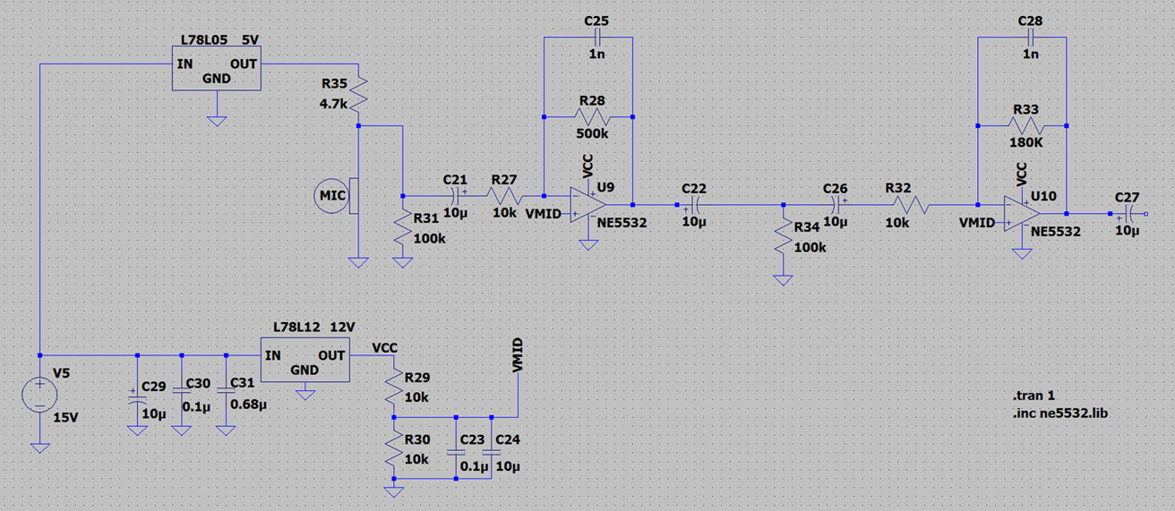

Всем привет! Я пробую собрать свой первый усилитель для электретного микрофона. Использую для этого электретный микрофон с чувствительностью -60dB (0,001В/Па), а также плату на ОУ NE5532. Схему прикладываю. Как видно на схеме, у меня два каскада усиления. В конечном итоге хочу, чтобы микрофоны хорошо улавливали звук в 80дБ на расстоянии 5м, то есть пока волна дойдет до микрофона, она затухнет и станет около 66 дБ (с моим микрофоном это сигнал 0.00002В), который надо усилить до хорошо измеримых АЦП вольт. По мои рассчетам суммарный коэффициент усиления должен составить около 1000.
Изначально у меня было усиление в 250 раз, но мне этого мало, я увеличил до 1000, изменив номиналы резисторов обратной связи R28, R33, и все было прекрасно, пока я не попробовал с таким усилением дунуть вблизи в микрофон. После этого у меня усилитель входит в какой то режим генерации прямоугольных импульсов из которого его можно достать только отключением питания, то есть даже если отключить микрофон в таком режиме, усилитель все равно будет генерировать прямоугольные импульсы как мультивибратор. Другими словами такой усилитель хорошо справляется с усилением небольшого сигнала (звук на выходе приемлемый и почти нет шумов), но если подать сигнал помощнее, то это полностью его выводит из строя. Еще я заметил, что если понизить напряжение питания с 12В до 8В, то такого эффекта нет: усилок тупо срезает пики превышеня громкости и меня это вполне устраивает, только диапазон работы усилителя сильно сужается, а если чуть выше 8В - опять усилитель превращается в генератор. Пробовал частчно делать симуляцию в LTSpice, заменив микрофонную часть источником переменного напряжения - все работает как я задумал, на практиктике - нет. Может дело в стабилизаторах? Буду очень благодарен за полезные советы.

Поиграйтесь с номиналом резистора R35: https://forum.cxem.net/index.php?/blogs ... %BD%D0%B0/

Я могу предложить изменить схему включения второго ОУ на неинвертирующую, и поставить резистор 10кОм в цепь вывода +входа U9

на выходах стабилизаторов почему-то нет конденсаторов...

Всех приветствую! Считаю должным отписаться по результатам. Но сначала хочу поблагодарить за столь оперативные ответы, я даже не ожидал.
Во первых нашел очень полезными статьи, которые скинул falkonist, . Попробовал использовать различные номиналы резисторов, но, к сожалению, не получил положительного результата.
Конденсаторы добавил на выход стабилизатора, тут да - мое упущение, благодарю 1en2, , что обратил внимание. Но после этого тоже не было положительного результата.
GARMIN, к сожалению подключить второй каскад по схеме неинвертрующего усилителя не смог, так как по факту плата усилителя готовая и я ее могу менять только небольшими изменениями. Разводку уже поменять не могу.
Но я на этом не оставился. Усердно думал, что может быть не так. Начал с измерения амплитуды сигнала сразу на выходе из микрофона, когда я в него дую. Оказалось напряжение составляет уже не какие-то милливольты, а примерно 0,2В(в то время как полезный сигнал по расчетам для меня 0.00002В(60дБ) - 0,02В(120дБ)). Как видно первый каскад увеличивает в 50 раз, соответственно это напряжение увеличивается до почти 0.2х50=+/-10В (то есть почти до напряжения питания усилителя). И этот сигнал подается на инвертирующий вход второго каскада, у которого смещение на неивертирующем входе +6В. Я полагаю, это и выводило из строя схему. LTspice видимо тоже такого поворота не ожидал и моделировал как есть по упрощенной модели. Если я правильно мыслю, подтвердите мои догадки, пожалуйста.
В общем, я решил сделать ограничитель напряжения между первым и вторым каскадом на базе двух импульсных диодов 1N4937. Схему прикладываю. Наконец получил положительный результат. Слабый сигнал увеличивается, а сильный подавляется на диодах. У меня есть сомнения в правильности моего выбора решения проблемы по ограничению напряжения между первым и вторым каскадом. Может у вас есть идеи как сделать это более изящно или правильно? Мне важно ваше мнение, так как у меня немного опыта в схемотехнике.

Что электретник дает сотни мв это и не секрет, несколько мв даёт электродинамический микрофон. И вообще не ясен смысл первого каскада если Вас такой уровень уже устраивает и приходится его ещё и гасить. Ограничивают сигнал симметрично обычно цепью АРУ с управляемым сопротивлением, например вот как здесь https://cxem.net/sound/soundpred/soundpred37.php . Если денег не жалко то можно сразу иС с АРУ поставить, китайцы модули на МАХ.... поставляют https://r13-project.ru/2020/08/31/микро ... на-микрос/ , я использовал и очень даже хорошо работают.

Диодный ограничитель - категорически неверное решение. Получите "пердеж" вместо звука. Просто уменьшите усиление первого каскада. До 1...10. Подобрать по результату. Основное усиление даст второй каскад.

Для регулировки чувствительности достаточно уменьшить сопротивление резистора R28 до 20-50 кОм. Тогда напряжение на выходе первого каскада будет в допустимых пределах.
