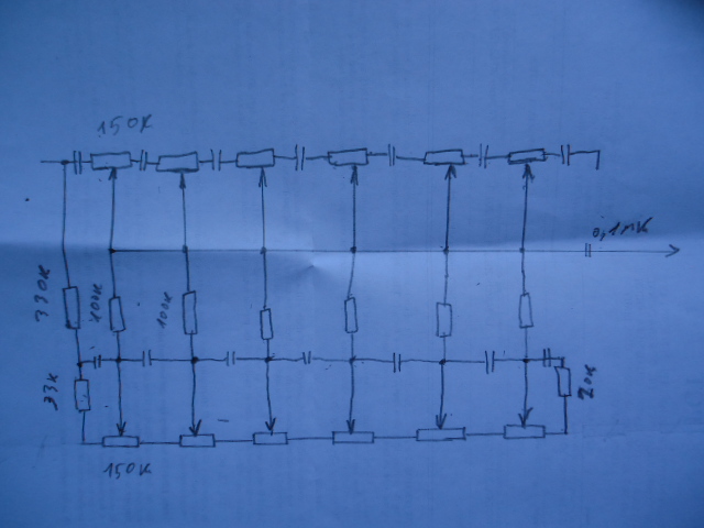

а у меня тоже по темброблоку вопрос есть : хочу для лампового усилителя сделать 12 полосный эквалайзер. Нарисовал разводку. Хочу спросить у компетентных людей : правильно ли её выполнил. Схемку усилителя представляю и фотку своей разводки так же. Темброблок смотрите справа от 6П32Ж. По кондёрчикам обвязки поясню : что я приблизительно- на сколько это позволил ассортимент магазинов- ёмкости кондёрчиков пропорционально раскидал меду крайними их значениями на схемке, поэтому их ёмкости на фотке не привожу. Все переменные резисторы взял 150 комные.
ламп усил.pdf [124 KiB]
DSC00419.JPG [109.37 KiB]
