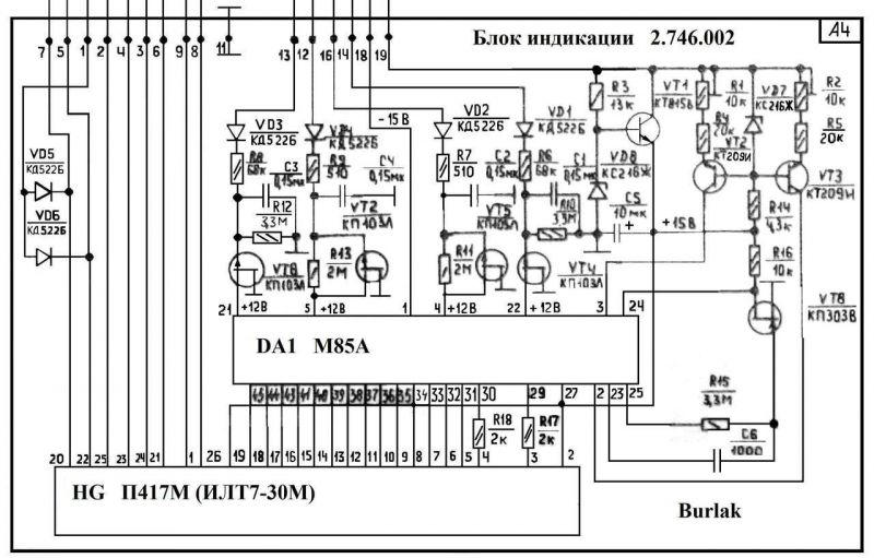

ЯСНО решений 2 либо на вашу плату поставить кр1534пп2(м85а)
и на махогнькой платке добавить косnыль 2йной оу(например lm358) и 2 детктора пикоф и генератор тока на полевике
и подключить к ногам 2829 ваызолы пикоф и к 25 генератор тока пикоф
можно попробовать проделать этоис пп1-которая по идее тупа выбракофка пп2 но резултат неизвестен
2 вариант полная переделка/переразводка платы с 0 в размере родной но на чипах пп2 или пп3(полных-с пиками) собраф боле компактно

схему от маяка с кодом *.002 давал выше там м85а стояла(она в золото-керамике шла) у 1534 другие корпуса но суть таже генератор тока можно собрать и на кт209 ка там таки на полевике ка варианте от радиотехники

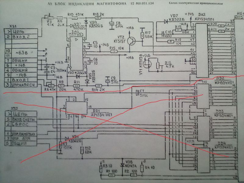

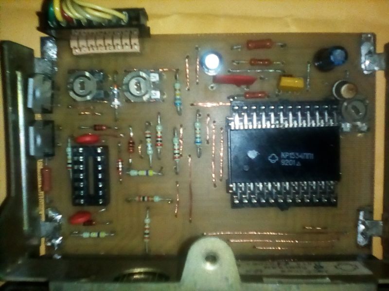

Приветствую всех! Так пока и не дошли руки до изготовления блока с пиками, но вместо него был изготовлен самодельный блок для у 101 на индикаторе илт1-15м по схеме от МП радиотехника.
Все бы ничего, но без проблем не обошлось. У блока работает только один канал, но странность в том что если пальцем дотронутся до 48-й ноги кр1534пп1, то канал переключается на другой.
Плиз подскажите почему и куда копать? Схему прилагаю, лишнее на ней зачеркнул.

вполне очевидно что у вас почемуто не завелся тактовый генератор возможно утечки в этих цепях от флюса ошибка в монтаже неисправная обвязка или неудачный экземпляр чипа кстати вариант генератора с полевиком был получше в этом... на край можно подать счгнал 1кгц от внешнего генератора туда

А кондюк с 10 мог пострадать при перепайке? Я его запаял, а емкость забыл проверить.
Все детали не новые, а просто были перекинуты с рабочего блока от МП радиотехника.
Флюс не отмывал.

Добавлено after 3 hours 37 minutes 40 seconds:
Спасибо за дельный совет о том что нужно копать в обвязке тактового генератора. :beer:
Снял ПП1, хотел уже ставить другую. Прозвонил обвязку и причина нашлась.
Плату делал ЛУТом, при лужении не разглядел микро трещинку дорожки в обвязке тактового генератора.
Еще раз СПС!

Блоки эти ставились в дофига какие магнитофоны и не только, список огромный, но видимо никто и не писал. А вот с той картинки интересно что экранчик нижний. Предположу или светодиоды или не наш.
С микрой там реально анекдот, и она вверх ногами и по схеме вверх ногами и того 2 раза. Помню хотел на ней другую плату, долго пытался срисовать, да интерес пропал, задолбало. Ниодна схема с платой не совпадает.
Кажется маркировка на самой плате вверх ногами и чтото типа такого в схеме, то есть схема с даташитной точно не совпадает, но и с платой тоже.
Гдетот срисовывал схему, но чёт не нахожу.
В общем микра это розовый кусок керамики к которому приделаны ножки по типу ЖК или ВЛИ стекла, и всё это сделано под каплей. Дичайшее извращение. Маркировка полная как и положено на обратной стороне.
Мне кажется надо создавать проект на этих козявках, или поискамть готовый, мне кажется чтото было. Чтоб была понятная схема и как её ставить. Ну и в других корпусах посмотреть. Вещь вроде известная, а кроме как ставить блок целиком, никто и не занимался.
