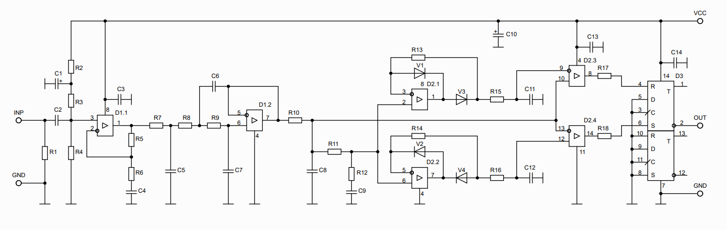

СообщениеДобавлено: Пт фев 16, 2024 21:58:47
Карма: 58
Рейтинг сообщений: 389
Сообщений: 3271
Откуда: Севастополь
"Всё уже придумано до нас !" (с)
Схему, которую ТС ждет уже несколько дней, можно взять от любого октавера (у которых понижение частоты).
Напр., отсюда : https://griffineffects.com/attachment?id_attachment=63
Нужен входной усилитель и цифровая часть, остальное можно не собирать.
Сигнал брать с 13-й ножки IC3B.
ЗЫ
Никакой DSP с нормальной обработкой сигнала со всех шести струн тут не справится, ибо аккорды поломают ему весь мозг.
Готовые миди-контроллеры для обычного звукоснимателя "умеют" только соло или бас. И там именно DSP. А разрабатывали, думаю, их не самые плохие специалисты.
Только по датчику на каждую струну., дальше пробуйте хоть на Z80.

СообщениеДобавлено: Сб фев 24, 2024 22:33:58
Карма: 116
Рейтинг сообщений: 4473
Сообщений: 15538
Откуда: Екатеринбург
Рейтинг сообщения: 4
Несколько задержался... обстоятельства выше меня. Разрабатывать не стал, просто тупо перерисовал схему предыдущего оратора, оставив необходимое. Пока не готов перечень элементов.
